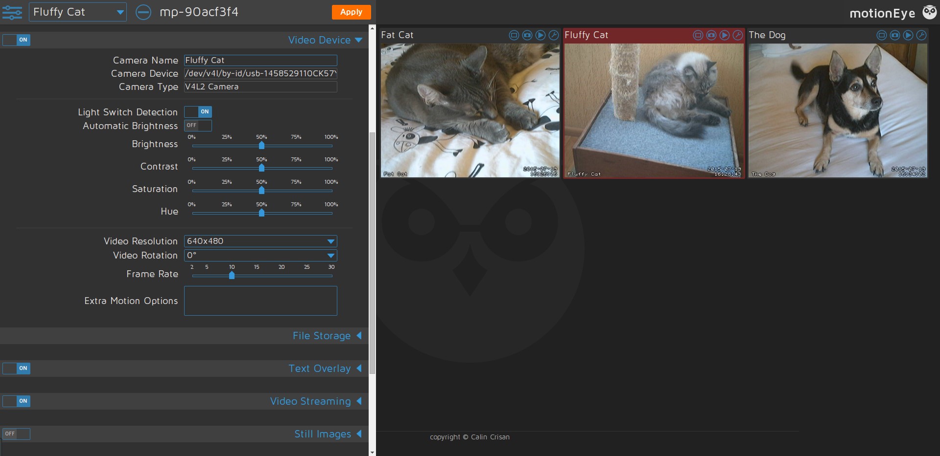

Re: Подключение IP-камер
8765 - это пакет motioneye. Сам motion на другом порту висит.
А по поводу картинок предыдущие посты - смотрите в сторону mjpeg. Вставляется так же, как картинка, но движущаяся. Думаю вам это и надо.

nick7zmail писал(а): Ср окт 03, 2018 8:32 am 8765 - это пакет motioneye. Сам motion на другом порту висит.
Ок, спасибо! А этот motioneye нужно ставить?
Raspberry Pi 3B+, HP PC Intel , Ubuntu 18.04 Server LTS - 2 шт.
Конечно нужно. Иначе как он у вас появится)))

Я как-то без него настроил [emoji44]. Ручками что-то прописывал в конфигах motion, даже не повторю. Вот, еле еле отключил детектор движения...
Так, для чего же нужен Motioneye
nick7zmail писал(а):Конечно нужно. Иначе как он у вас появится)))
Отправлено с моего MI 6 через Tapatalk
Как раз для того чтобы в конфигах ничего не прописывать ручками, а делать это в нормальной веб-морде, которую, кстати, можно вывести, к примеру, в домашние страницы.
Если же ручками умеете прописывать всё - респект вам)) далеко не все это могут.

chibis писал(а): Вт окт 09, 2018 11:09 am Вот как раз вебморду и не смог настроить :(
Друзья, ну что вы мучаетесь? Попробуйте ПО Линия (https://majordomo.smartliving.ru/forum/ ... &start=317). Там есть демоверсия как для Windows, так и для Linux. Линия поддерживает огромное количество IP-камер. У меня она даже "подцепила" камеру, которая не была заявлена в списке поддерживаемых.
Дак это motioneye и надо для этого установить. Motioneye - считай веб морда для motion. И вроде если уж пакет поставился - то запускается и работает спокойно. Спецфических настроек не нужно.
