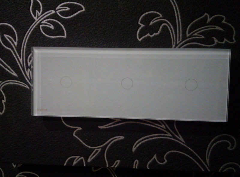

В этой статье не будет описания как спаять выключатель, мы модернизируем китайский выключатель 315/433МГц, встроим его в панель Livilo и снабдим его сенсором.
Как подключить выключатель к системе умного дома описано в статье Умный дом. Клацкаем светом, в разделе Включаем свет с пультов 315 МГц.
Для того, чтобы сделать пульт сенсорным нужен сам пульт (433 МГц (200 руб.) или 315 МГц (120 руб.)), сенсоры TTP223 (20 руб./шт.), оптроны EL817 (2 руб./шт.), панель Livilo, держатель батарейки CR2032 (40 руб.)
Панель я использовал широкую для 3-х кнопок (600 руб.), пульт 315 МГц, 3 сенсора, 3 оптрона и держатель батарейки. Итого бюджет выключателя составил 828 рублей.
Перепаиваем кнопки пульта, на замыкание кнопок припаиваем 2 контакта оптрона (3-й и 4-й), сенсоры приклеиваем двухсторонним скотчем к панели выключателя, монтируем держатель батарейки.
Припаиваем плюс и GND сенсоров к держателю батарейки CR2032, выход сенсоров на контакт 1 оптронов, контакт 2 оптрона к GND держателя батарейки, GND сенсоров и GND пульта я не соединял, при соединении почему то не правильно работает. Вставляем батарейку и выключатель готов.
Лучше конечно использовать пульты 433 МГц, они меньше размером.
Вот такая конструкция в итоге получилась.
Вот так это выглядит на стене
