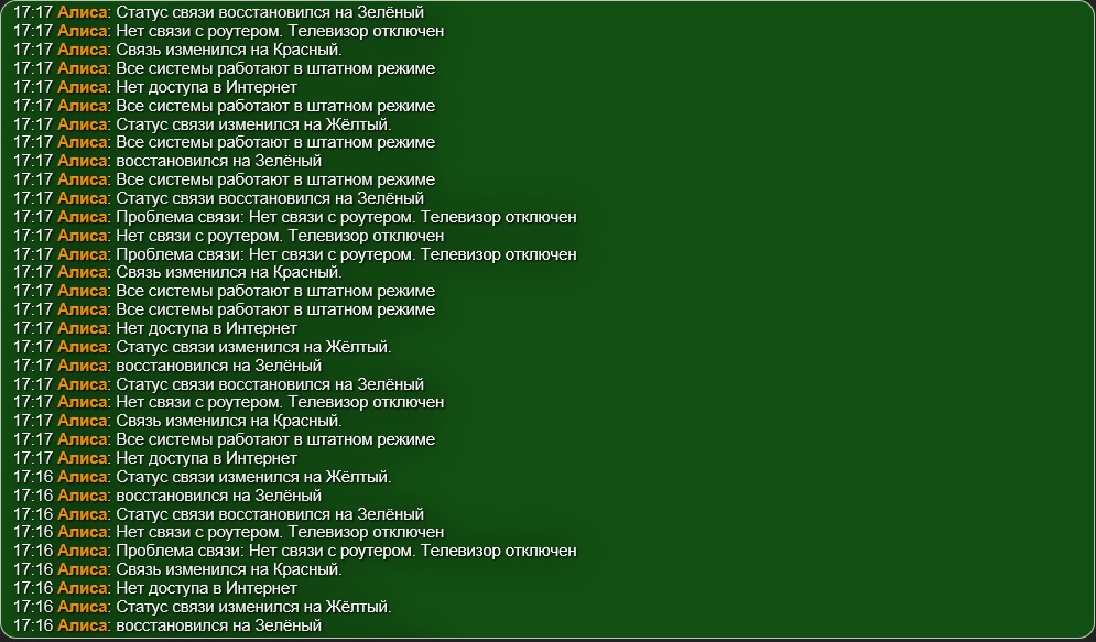

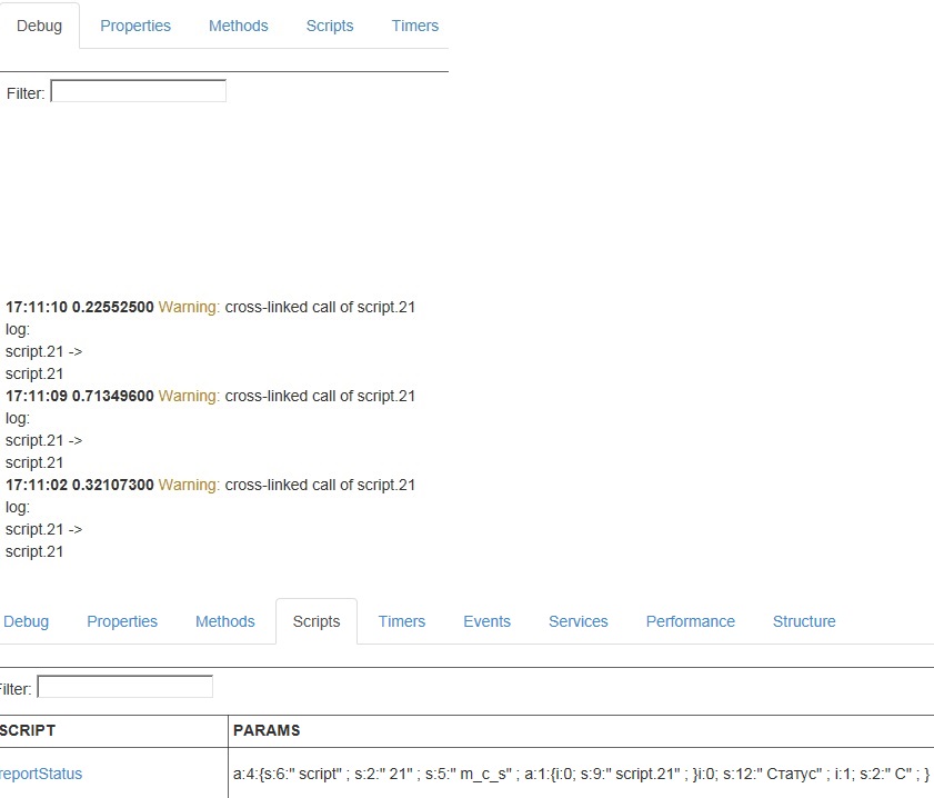

Сообщение Jilber »
Сегодня обновил систему (была альфа). Теперь постоянно сыпятся сообщения о статусе системы.
Что-то не то со скриптом "reportStatus" ?
