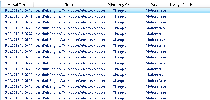

Поллинг камеры видимо выглядит так:

Оказывается polling работает. Проблема с передачей привязанного значения!!!

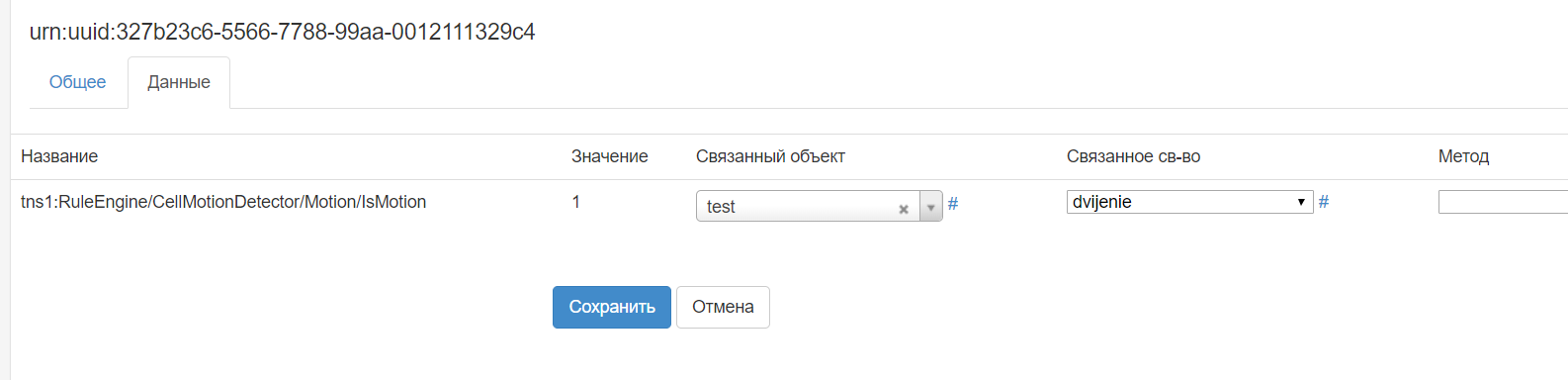

Наконец модуль onvif начал корректно выдавать статусы движения. Камера постоянно шлёт сообщения, если есть движение шлёт true, если нет, то false. Мои китайские камеры к датчику движения приходится привязывать через свойство, а не через метод, иначе на получение каждого сообщения срабатывает метод. Предлагаю собрать статистику камер, с которыми работает данный функционал. Это нужно для понимания, есть ли интерес для развития этого направления. В частности планируется или отдельным модулем, или встроить в этот:

Да, если раньше, что ни делай с вкладкой "Данные" в модуле onvif, ничего не происходило. то теперь у меня, примерно, каждые 6 секунд срабатывает метод (неважно, указываешь на вкладке "Данные" только метод, или указываешь только свойство, при изменении которого запускается метод). Картинку с камеры при этом модуль onvif присылает раз в 3-4 секунды. Значение свойства не меняется, как было "0", так и остается, даже если перед камерой происходит реальное движение и в журнале "родной" программы камеры это движение регистрируется.
