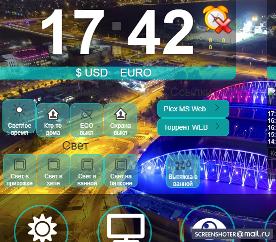

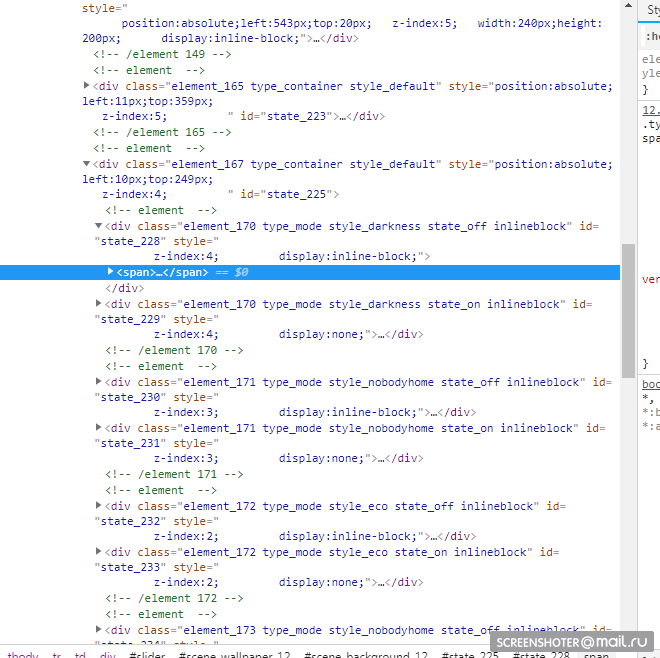

Re: Дизайн сцен 2
Не могу победить одну вещь.
Подскажите где подправить чтоб все квадратики стояли вровень. Именно "Светлое время" немного выше остальных.
Спасибо.
Спасибо.
