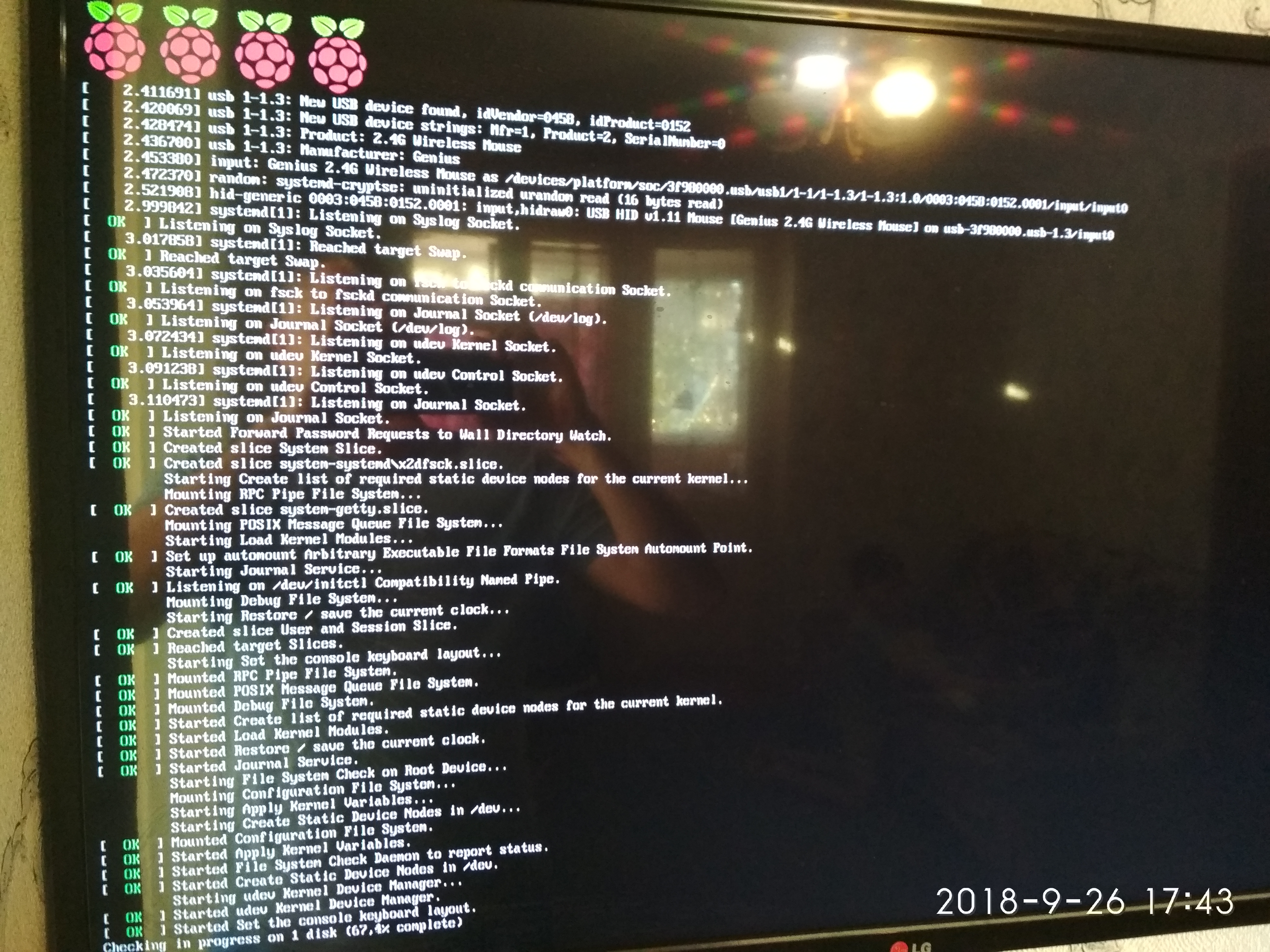

Короче говоря пришлось заново записать на диск образ. М заметил что про перезагрузки постоянно идет проверка диска. Что это может быть и как его лечить?

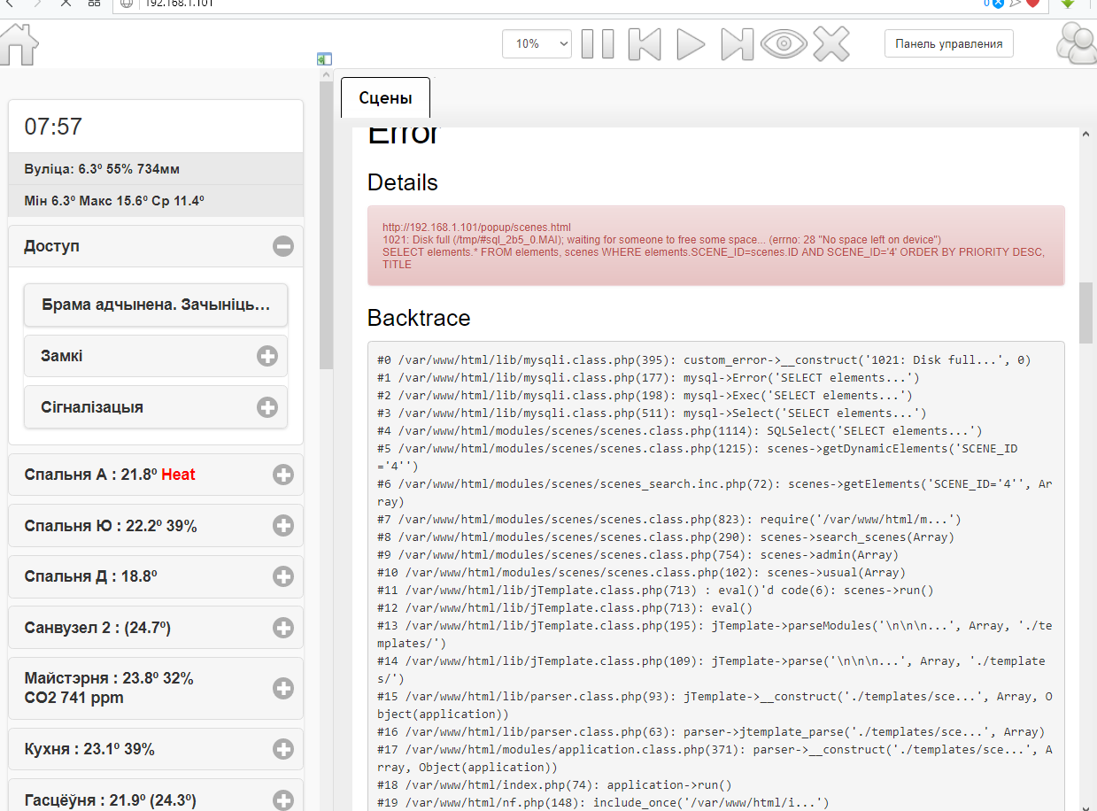

Сегодня решил сохранить образ карточки. Сделал halt своему серверу на RPi2. Извлек карту, считал образ, поставил назад. Запускаю- противное
Main cycle is down. Please check background processes status. Отправка данных диагностики.
Через пару минут появился экран, но и он после F5 переключился на Main cycle is down… Вот скриншот:

Написано же "русскими буквами" - Disk full
