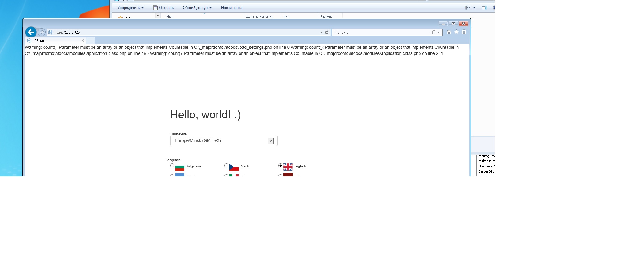

massa_razor
Сообщения: 17
Зарегистрирован: Сб июл 14, 2018 5:02 pm
Сообщение massa_razor »
Подскажите, пожалуйста, что это за ошибка? Уже и переставил полностью MD, все равно вылезает на стартовой странице. Там, где выбор языка и времени.
