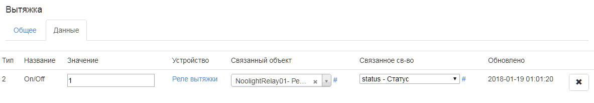

Привет
делается примерно следующим образом:
1 заходим в модуль noolite
2 нажимаем добавить
3 пишем название, номер канала, выбираем тип Power Unit (switch)
4. нажимаем сохранить, после этого появиться кнопка bind
5. на самом устройстве нажимаете сервисную кнопку (индикатор должен начать моргать)
6. в панели управления нажимаете кнопку Bind (привязка канала), при этом индикатор на устройстве должен начать быстро моргать
7. нажимаете сервисную кнопку на устройстве (подтверждение привязки), индикатор снова моргает в обычном (более медленном) темпе
8. нажимаете ещё раз сервисную кнопку на устройстве (выход из режима привязке), индикатор перестаёт моргать
9. выходите из редактирование устройства в Панели управление (кнопка отмена или Сохранить -- уже не важно)
10. далее переходим в данные и нажимаем добавить и создаем простое устройство
11. в простом устройстве в интерфейсе нажимаем добавить в меню или на сцену.
настраивал на малинке и со старыми сил. блоками типа SB-1-150 , но думаю и под виндой примерно так же.
ни каких методов свойств прописывать не надо, должно все автоматически прописаться.

Немного по другому п.4-8. Но устройство привязалось и появилось в nooLite ONE и в MDM. Возможно из-за того, что у меня SLF-1-300
step74 писал(а): 10. далее переходим в данные и нажимаем добавить и создаем простое устройство
Здесь нет возможности ничего добавить. До этого привязывал устройства через nooLite ONE и они появлялись в MDM и там в разделе Данные были строки. Сейчас нет, при привязке через MDM.
