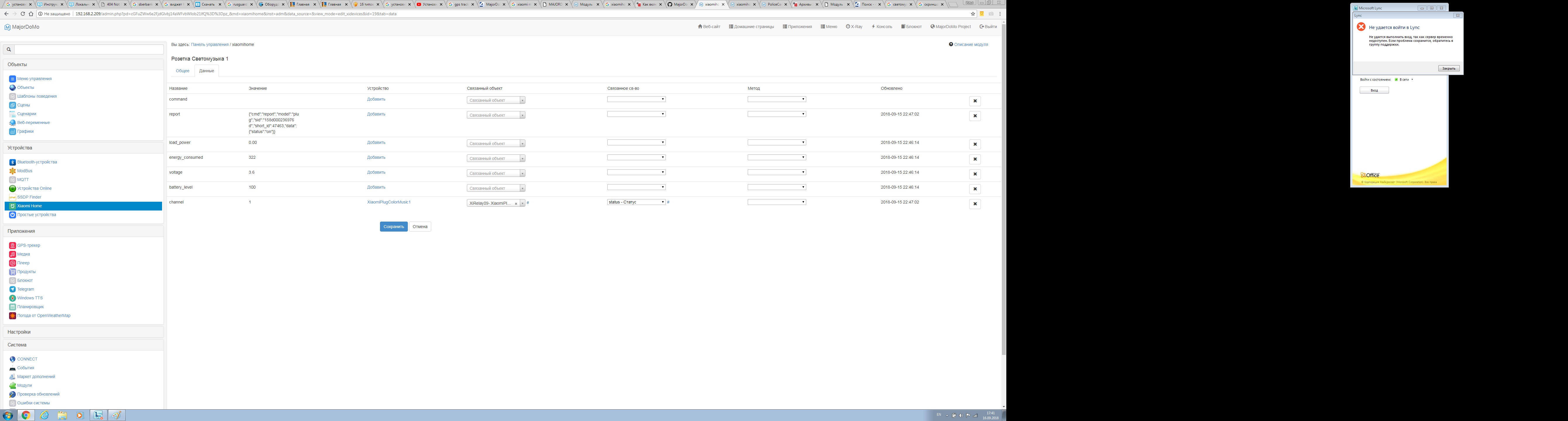

massa_razor
Сообщения: 17
Зарегистрирован: Сб июл 14, 2018 5:02 pm
Сообщение massa_razor »
Прочитал всю ветку. Вижу, что у кого-то возникает проблема с отсутствием обратной связи от МДМ к шлюзу. Но в основном, решают проверив верный ли ключ.
у меня:
1. Ключ верный
2. Есть шлюз Xiaomi Gateway 2, который может работать в режиме разработчика
3. Режим разработчика включен
4. В модуле mihome добавлена розетка mijiya. Статус которой должен меняться через channel
5. Создан объект через простые устройства, привязанный к этой розетке.
6. При нажатии круглой кнопки на самой розетке, свойство status созданного объекта меняется.
7. А при изменении статуса созданного объекта, состояние розетки не меняется.
Подскажите, пожалуйста, в чем может быть причина?

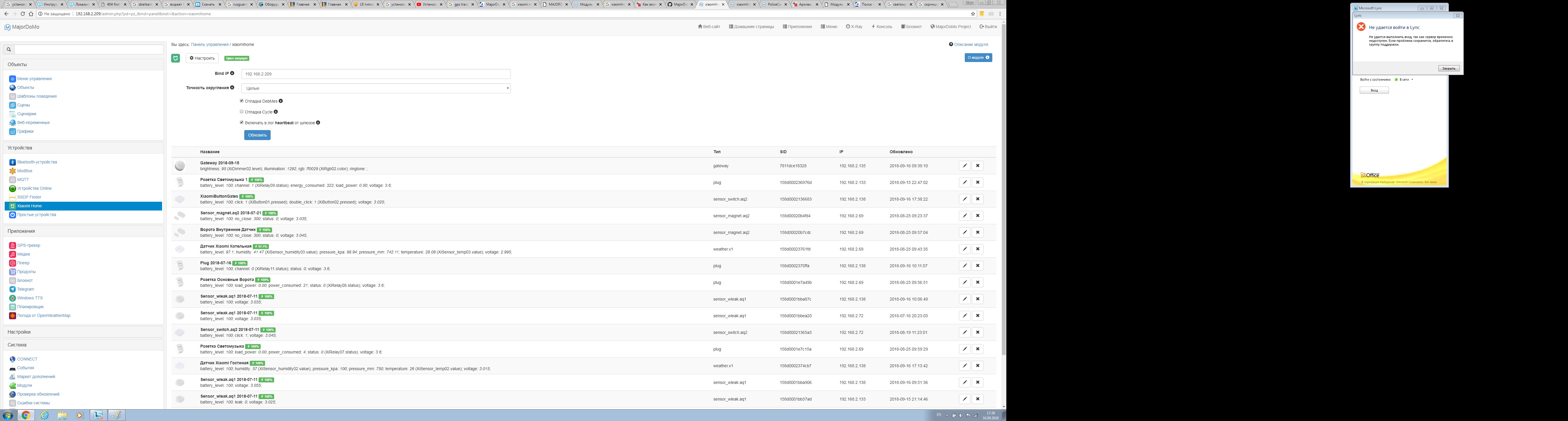

skysilver писал(а): Вс сен 16, 2018 12:05 pm
massa_razor писал(а): Вс сен 16, 2018 5:58 am Подскажите, пожалуйста, в чем может быть причина?
Показывай скриншоты настроек модуля, вкладки Данные розетки.
Добавил скрины с настройкой модуля, гейтвея и розетки

massa_razor писал(а): Вс сен 16, 2018 1:45 pm Добавил скрины с настройкой модуля, гейтвея и розетки
Шлюз один? Почему у него все время разные IP-шники? Должен быть один и тот же у шлюза и у всех девайсов, которые на нем висят. Закрепи IP шлюза на роутере, чтобы всегда один выдавался.

skysilver писал(а): Вс сен 16, 2018 3:02 pm
Закрепил IP. Проверил, что IP шлюза и розетки совпадают.
Все равно в MDM статус передается, из MDM - нет. Что еще может быть не так?
Логи надо смотреть. Включи ещё cycle лог в настройках. Потом включи выключи розетки с физ кнопки. Потом из МДМ. После возьми файлы логов и отправь сюда. Папка cms/debmes, два файла.
