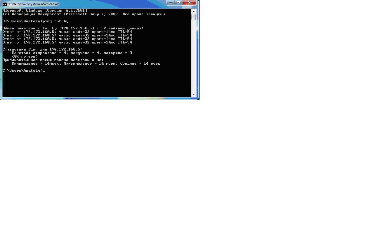

Да ping tyt.by сделал. Вот результат. Если ping tyt.by прошел, значит связь с роутером есть и сеть работает?

Re: Проблема с доступом в интернет
Gyroplan писал(а):Да ping tyt.by сделал. Вот результат. Если ping tyt.by прошел, значит связь с роутером есть и сеть работает?
Да, тут все ок. Надо смотреть циклы и зайти в админке МДМ в модуль Устройства Онлайн.
