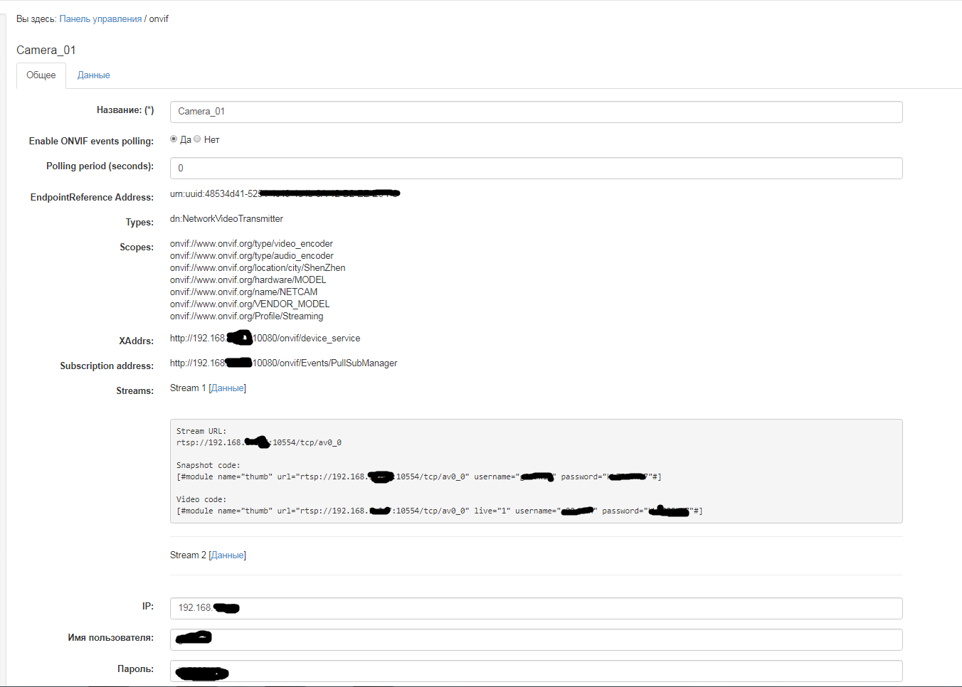

Добрый вечер, друзья. Прошу помощи у опытных и продвинутых, решил попробовать подключить камеру и ничего не выходит. MDM установлен на Win10, камера Sannce i21ag. Установил в MDM ONVIF. Камера определилась, ссылки на поток в VLC воспроизводятся, ffmpeg установлен. Пробую вставить на домашнюю страницу, но получаю только черный экран. Помогите советом, Спасибо

Если вам нужен реальный видеопоток, а не слайдшоу (периодический запрос картинок), рекомендую установить ПО Линия.
https://majordomo.smartliving.ru/forum/ ... 140#p84140
Проще не придумаешь.
ffmpeg вам даст только слайдшоу. Модуль ONFIV использует тот же ffmpeg.

Доброго вечера. Решил сделать вывод скриншота с камеры Sannce i21ag в Teltgram по нажатию кнопки звонка Xiaomi. Бьюсь второй вечер и все в пустую. Камера прописана в OVNIF, создал простое устройство, вывел на сцену. Поток rtsp://192.168.1.247:10554/tcp/av0_0 Помогите советом. Спасибо

Может вот тут для вас будет полезная информация (https://ab-log.ru/forum/viewtopic.php?f ... 573#p33573).
Снапшот с IP-камеры, как правило, можно получить элементарным образом и без простых устройств.
Как отправить полученную картинку в Телеграмм не подскажу (т.к. не пользуюсь ни Телеграмм, ни одноименным модулем).
