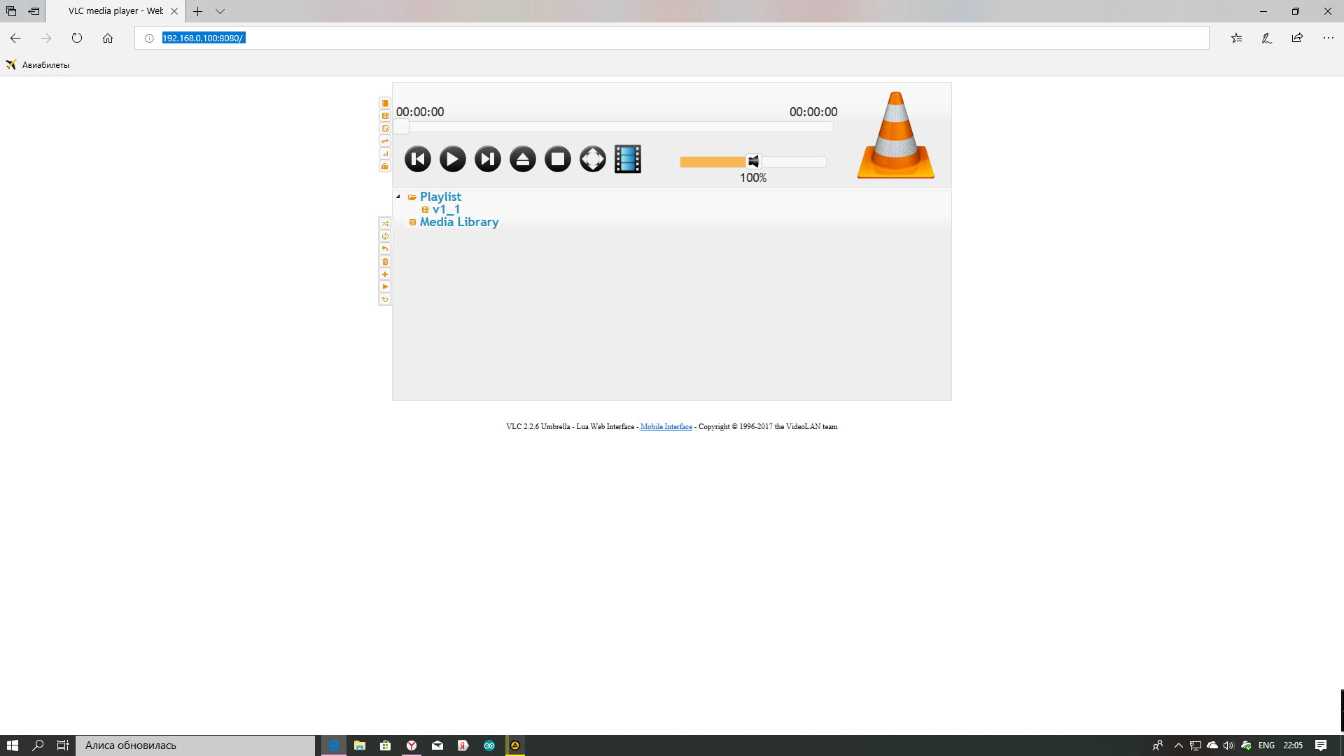

ИзображениеВсем привет. Столкнулся с проблемой, не могу в плеере VLC запустить музыку, при помощи сценария запускаю код:
cm('RadioSetting.Control', array('sta'=>'ENERGY', 'vol'=>100));
Плеер принимает команды и ставит громкость на заданную, в Playlist заходит станция. Но звука не слышно. Таймер отсчета времени не идет.
Но что странное запускается через модуль из меню.
Вот скрин
Снимок экрана (11).png (137.95 КБ) 5606 просмотров

sailan писал(а):Всем привет. Столкнулся с проблемой, не могу в плеере VLC запустить музыку, при помощи сценария запускаю код:
Ну так а play пробовали отправлять?
sailan
Сообщения: 26
Зарегистрирован: Сб май 27, 2017 6:35 am
Re: Онлайн радио - с Маркет дополнений
Сообщение sailan »
savenko_egor писал(а): Пт сен 07, 2018 10:17 pm
Пробовал по разному. Нет реакции.

sailan писал(а): Пт сен 07, 2018 10:21 pm
Привет. Такая же была фигня. Ссылка на поток умерла вчера вечером. Вот попробуй вот эту ссылку

Сообщение sailan »
Да все получилось. А в чем фишка??
