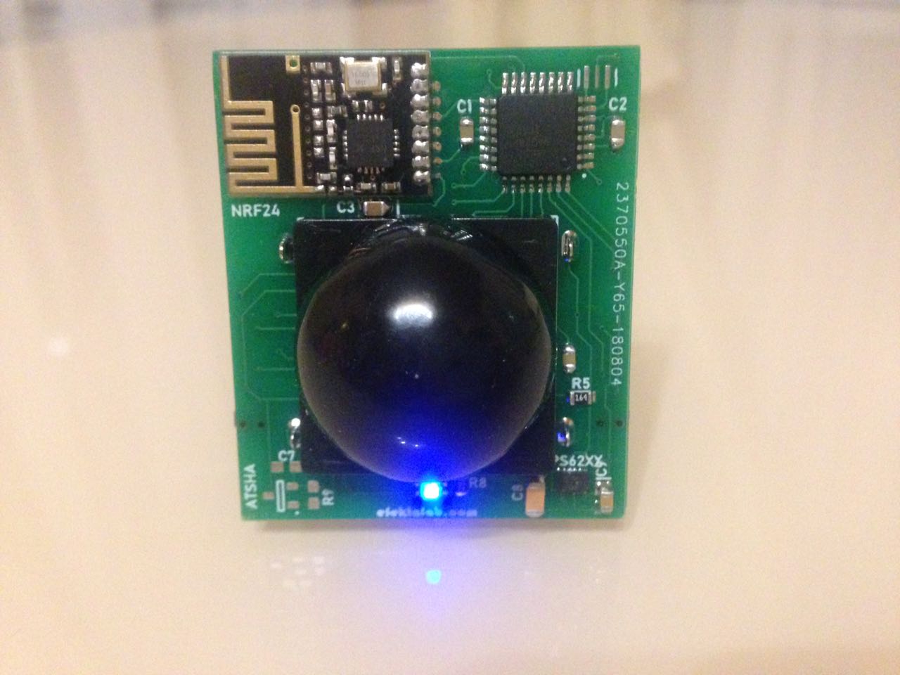

Приветствую всех форумчан. Решил поделится своим проектом - Датчик движения для сети Майсенсорс на батарейках. Срок работы на одном комплекте батареек > 3 лет.
Что может этот датчик движения:
Прошивка по воздуху.
Работа на всех бутлоадерах.
Отправка состояния датчика движения на контролер
Три режима работы датчика движения (Ночь|День|Круглосуточно)
Регулируемая задержка (без задержки|1минута - 4 часа)
Отправка остатка заряда батарейки в процентах
Отправка уровня освещенности в Люксах
Настройка через модуль Майсенсорс в Мажордомо(да впринципе и через любой другой контролер):
Интервал отправки остатка заряда батарейки
Интервал отправки уровня освещенности
Настройка режима работы сигнального светодиода (RGB) - Скрытый режим|Красный|Зеленый|Синий
Настройка уровня границы освещенности при которой датчик движения будет работать
Настройка времени удержания тригера датчика движения в активном состоянии. Так же программно применен рестарт указанного интервала при повторном движении во время уже сработавшего детекта движения.

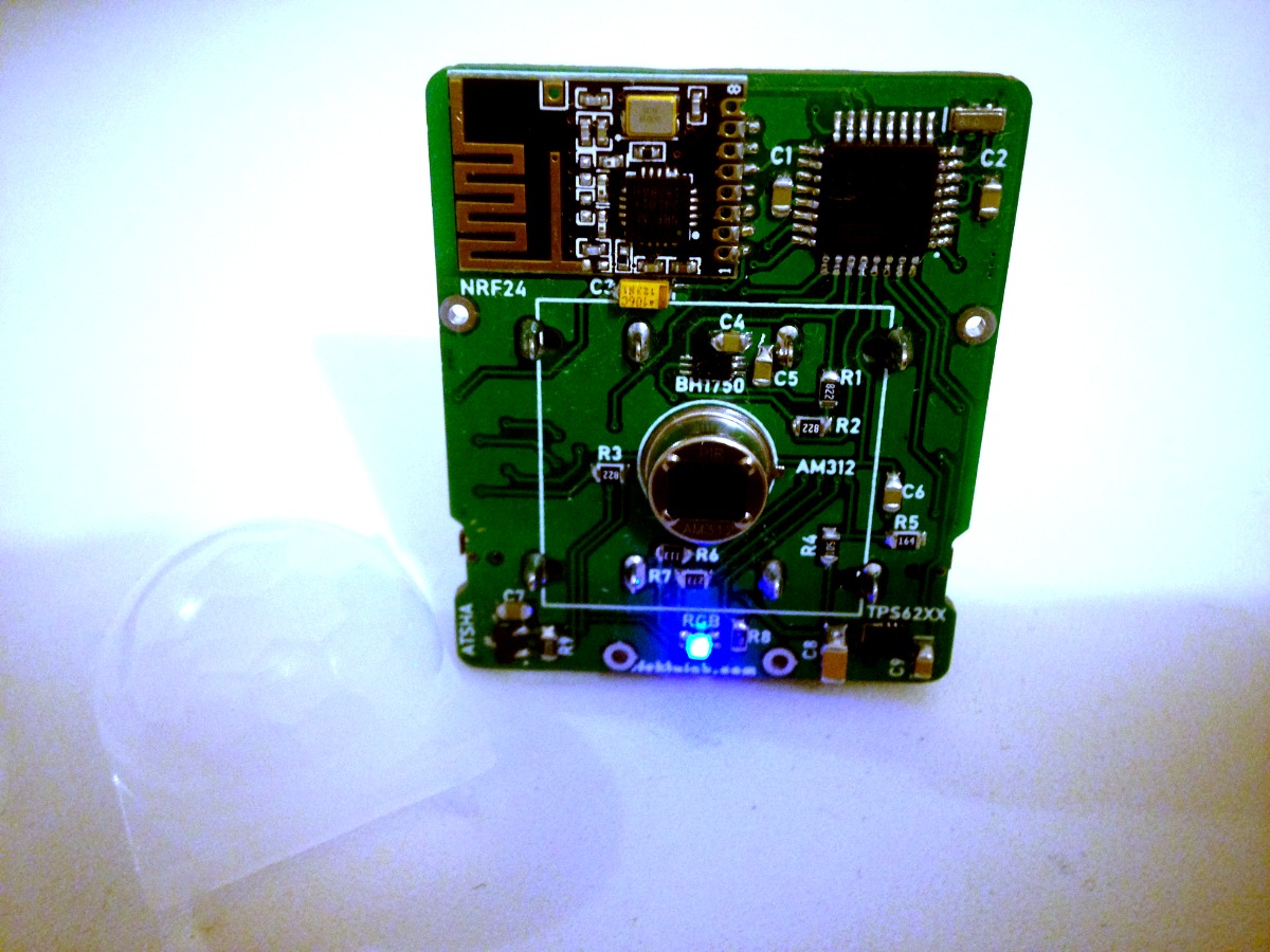

На борту есть плата криптографии atsha204a-stucz-t
Так же присутствует внешняя SPI Flash AT25F512B-SSH-T
Применен очень интересный понижающий преобразователь 3.3-10в в 3.3 в очень классным собственным потреблением 360 наноампер (наноамперы Карл!!!)
|Dual-cell Ultra Low IQ Step Down Converter for Low Power Wireless Applications|

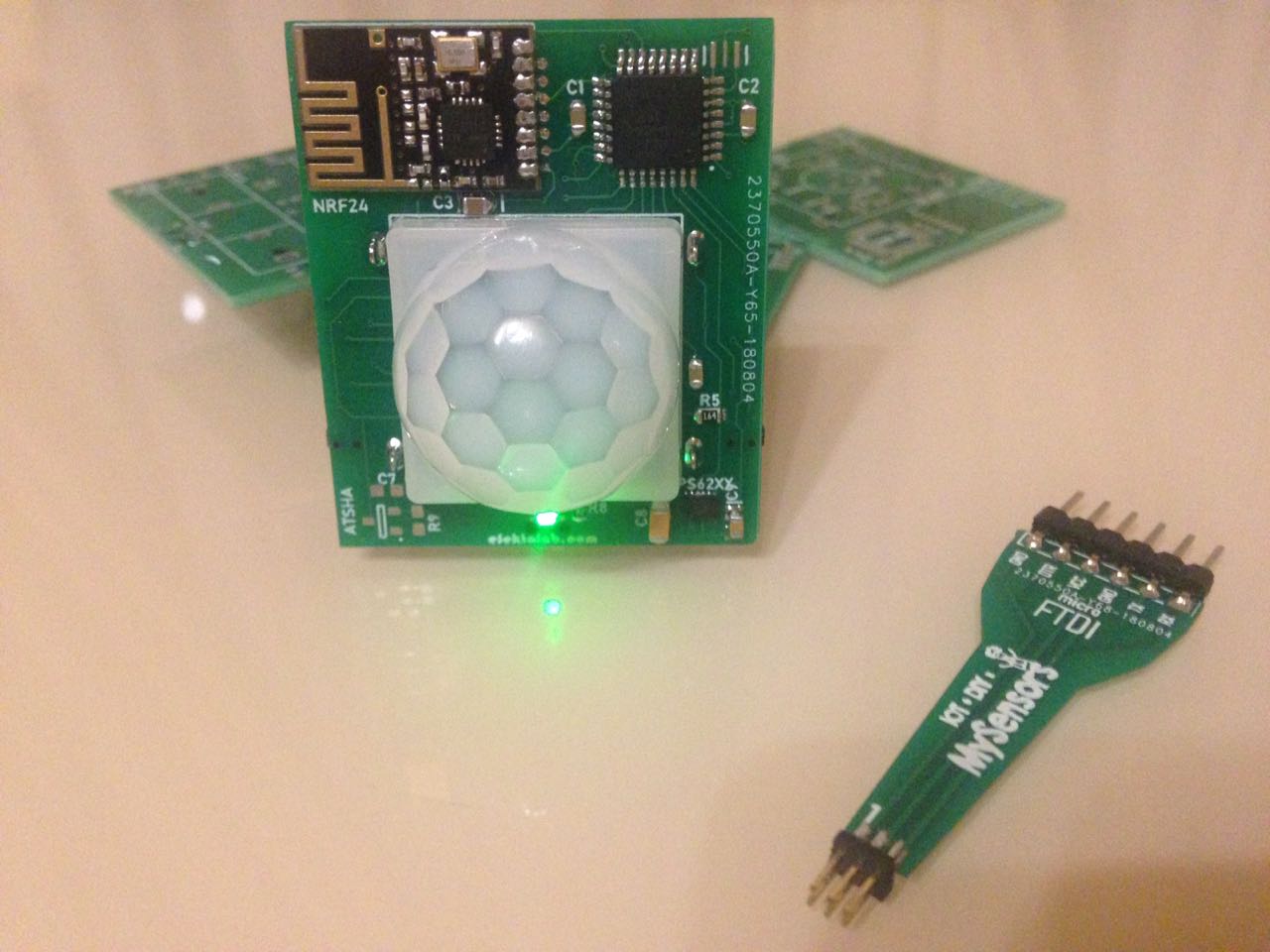

выведены как FTDI так и ICSP, так что полная свобода в манипуляциях над девайсом. Можете использовать мое ПО, можете написать крутое свое. Я только ЗА!!!
Если все это описать в двух словах = девайс работает круто :)

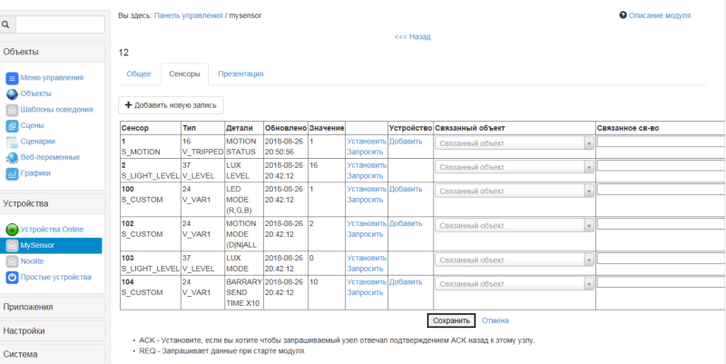

Скрин страницы датчика движения в модуле Майсенсорс в Мажордомо

Фотки датчика движения:
WhatsApp Image 2018-08-22 at 01.19.32.jpeg (111.85 КБ) 14442 просмотра
WhatsApp Image 2018-08-22 at 01.19.17.jpeg (108.31 КБ) 14442 просмотра
