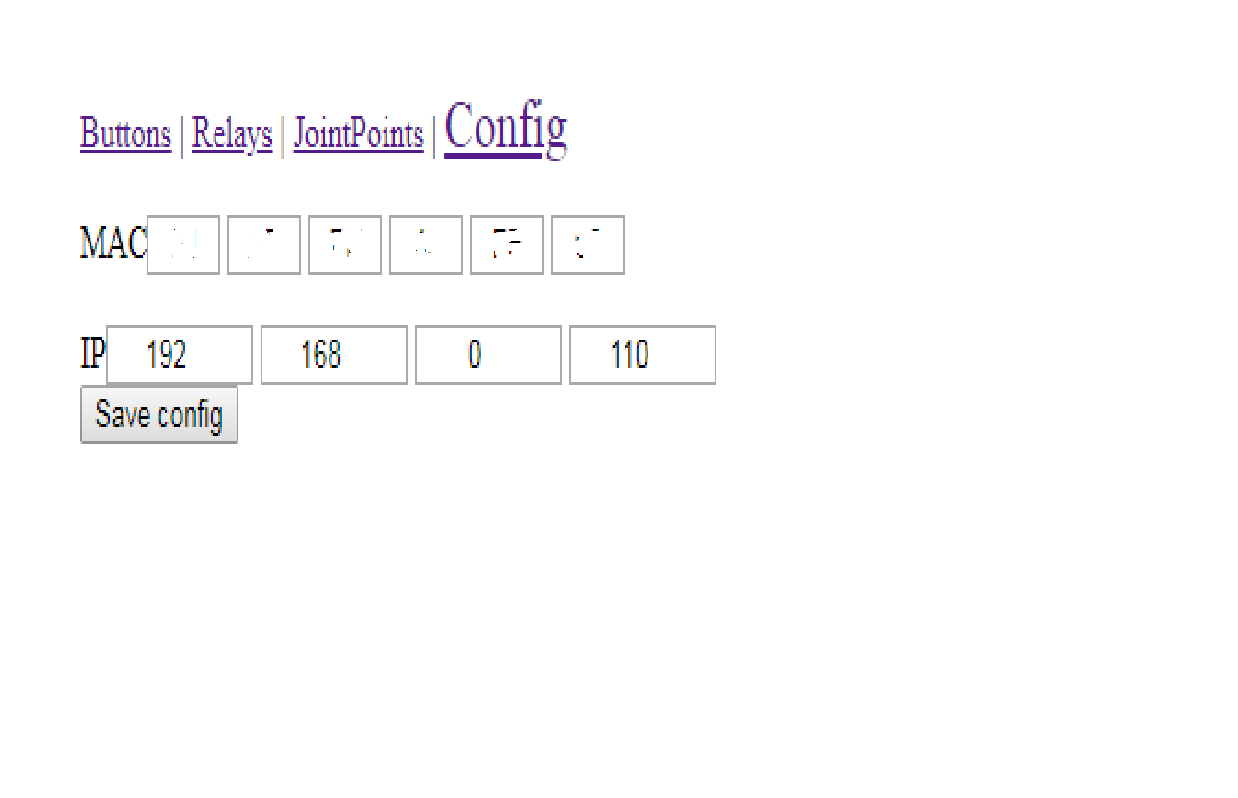

olehs, маленькая просьба, а в 1 версию нельзя добавить окно для ввода адреса сервера? иногда бывает нужда и приходиться прошивать ардуину заново!
