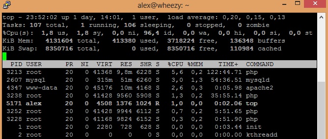

Интересное решение, у Вас какая версия платы и что можете сказать по производительности? Базу и /srv - каталог вынес бы на отдельный винт однозначно. Медиа в Majordomo , насколько я понимаю, проигрывается vlc либо xbmc. Я отказался от этого - поднимать Х-ы на сервере мне неприемлемо в силу "религиозных" :D предрассудков. Вместо этого поставил UPnP - сервер PLEX, который вещает медиа на телефоны и домашние ПК с выводом на телевизор, где живет XBMC. Громоздко и неудобно, поэтому планирую каждому телевизору взять по андроид-донглу с HDMI-выходом и XBMC на борту.
clark2
Сообщения: 10
Зарегистрирован: Пт янв 11, 2013 1:12 pm
Re: Установка Majordomo, phpmyadmin на Archlinux
Сообщение clark2 »
Плата: Cubietruck (A20), Cubieboard3 Cortex-A7 Dual-Core 2GB RAM/8GB Flash with Wifi + BT + подключил аккумулятор LiPO 3,7V, 4000mAh
Попробовал так, на поиграться.
Установил ArchLinux_nand образ и по вашей инструкции MJD.
Для сравнения плата DN2800mt + HDD 2,5", Debian wheezy.
Оба линукса читаю данные одного температурного датчика с внешнего 1_wire сервера.
Глубоких настроек обеих линуксов не производилось.
Debian
Debian
Arch
Arch

clark2, спасибо Вам большое за сравнение. Для себя ищу замену нетбуку на роль сервера, присматривался к Cubieboard3 и платам с интегрированным CPU, которые несомненно выглядят вкуснее. Так же думаю под Majordomo и мускул в дальнейшем использовать отдельный винт.

Еще платы интересные тем, что:
Cubietruck (ARM) - RTC and support for Li-battery;
DN2800MT (Atom) - msata, 8-19V DC power supply. Можно UPS типа ADD-155A прицепить.
Обе бесшумные.
