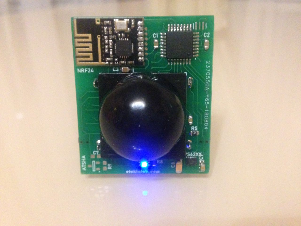

Приветствую всех адептов секты Майсенсорс на форуме Мажордомо. Решил поделится своим проектом это Датчик движения для сети Майсенсорс, работает от батареек типа 14250(половинка AA). Девайс обещает работать на одном комплекте батареек более 3 лет.
Возможности:
Работа на всех бутлоадерах.
Прошивка по воздуху.
Отправка состояния датчика движения на контролер
Три режима работы датчика движения (Ночь|День|Круглосуточно)
Регулируемая задержка (без задержки|1минута - 4 часа)
Отправка остатка заряда батарейки в процентах
Отправка уровня освещенности в Люксах
Настройка через модуль Майсенсорс в Мажордомо(да впринципе и через любой другой контролер):
Интервал отправки остатка заряда батарейки
Интервал отправки уровня освещенности
Настройка режима работы сигнального светодиода (RGB) - Скрытый режим|Красный|Зеленый|Синий
Настройка уровня границы освещенности при которой датчик движения будет работать
Настройка времени удержания тригера датчика движения в активном состоянии. Так же программно применен рестарт указанного интервала при повторном движении во время уже сработавшего детекта движения.

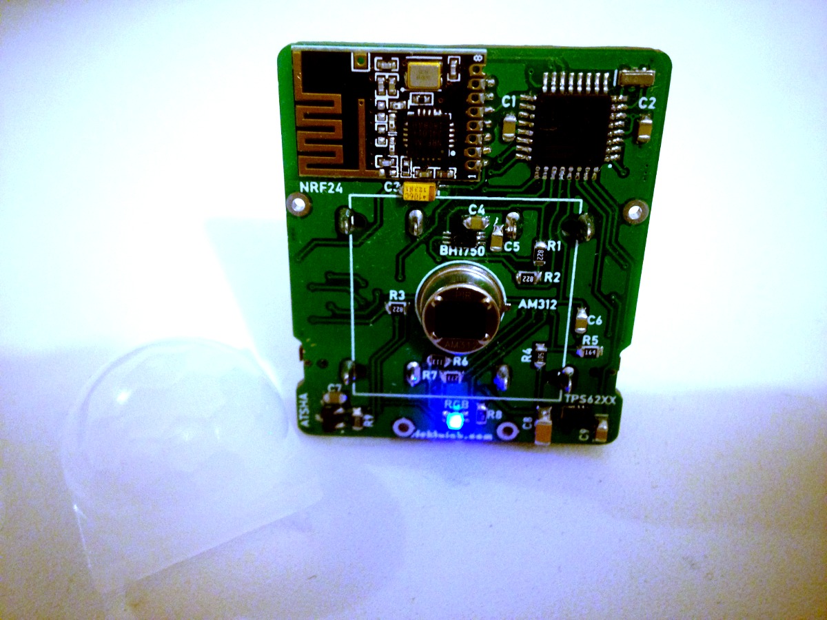

На борту есть плата криптографии atsha204a-stucz-t

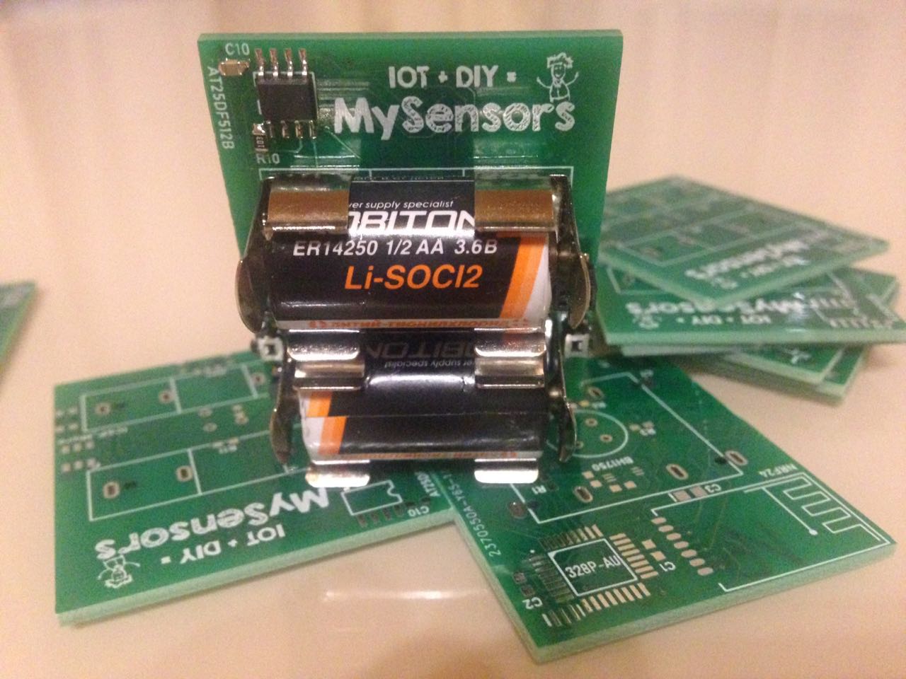

Так же присутствует внешняя SPI Flash AT25F512B-SSH-T
Применен очень интересный понижающий преобразователь 3.3-10в в 3.3 в очень классным собственным потреблением 360 наноампер - Dual-cell Ultra Low IQ Step Down Converter for Low Power Wireless Applications|

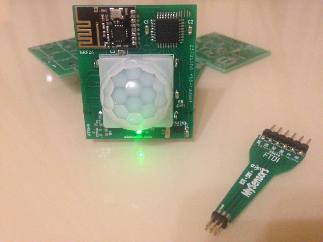

выведены как FTDI так и ICSP, так что полная свобода в манипуляциях над девайсом. Можете использовать мое ПО, можете улучшить его, можете написать крутое свое. Я только ЗА!!! Главное выкладывайте.

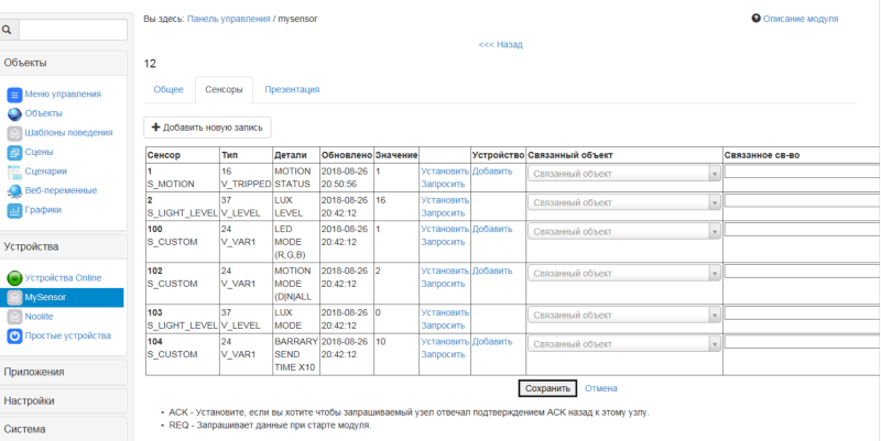

Скрин страницы датчика движения в модуле Майсенсорс в Мажордомо

Фотки датчика движения:
WhatsApp Image 2018-08-22 at 01.19.32.jpeg (111.85 КБ) 14671 просмотр
WhatsApp Image 2018-08-22 at 01.19.17.jpeg (108.31 КБ) 14671 просмотр
WhatsApp Image 2018-08-22 at 01.19.27(1).jpeg (143.62 КБ) 14671 просмотр
По вопросам приобретения готового девайса или пром.плат для самостоятельной сборки - вэлкам в тему - https://majordomo.smartliving.ru/forum/ ... =15&t=5662
