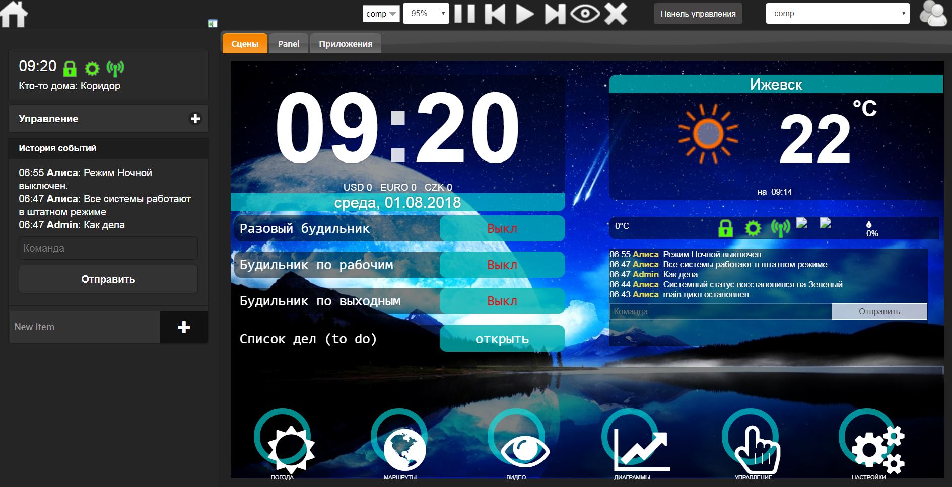

подскажите, столкнулся с проблемой, уплыли почему то иконки, нигде не могу найти где их подвинуть, ткните носом пожалуйста

Re: Дизайн сцен 2
В настройках сцен, откройте элемент "general_CSS (only CSS)"
найдите строки, указанные ниже и измените значения на выделенные
.panel-functions .icon {
margin: 0;
width: 110px;
height: 110px;
padding: 0px;
text-align: center;
cursor: pointer;
border: 9px solid rgba(0, 233, 233, 0.6);
-moz-border-radius: 82px;
-webkit-border-radius: 82px;

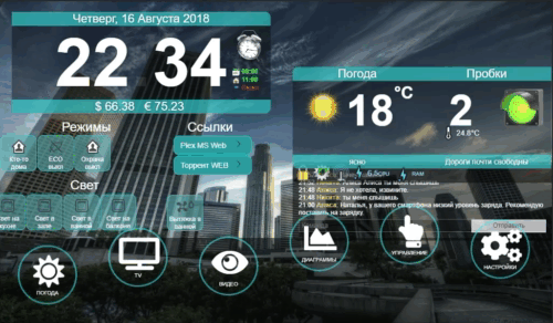

Всем привет.
Добрался я до системы, чуть чуть покапался, и наконец удалось кое что сделать, после пары обновлений основной системы это заработало)))
В общем взял я и упаковал ту сцену, ради которой все мы тут собрались - в модификацию для МД, да простит меня Vovix)))
Сделана пока только 1 сцена (головная) и только ради эксперимента - зайдёт/не зайдёт, и надо ли вообще такое делать.
Более того - упаковал я свою версию сцену, доработанную за много лет использования. Основный отличия от стандартной - масштабирование основных иконок при наведении, анимация кликов по ним, добавлена инфа о пробках, облагорожены области блоки с текстовым описанием погоды и курсов валют в общий стиль (мне показалось так гармоничнее). В общем встречайте результат: Дополнение встанет только на последнюю версию системы (реально самую последнюю...последние штрихи для нормальной установки были добавлены как раз в последнем комите). По ходу сборки пакета мог потерять какие либо файлы - извиняйте, исправимся...пока только тестовый прогон.
Ах да...ссылка https://connect.smartliving.ru/addons/c ... 6/128.html. Ну вообще она уже доступна в маркете.
Даже если тема со сценами не зайдёт - я считаю конкретно эта сцена - это отличный старт для новичков.

Спасибо за работу, установилось, но у меня не корректно отображается, нет часов, и друг на друга наезжает, я так понимаю при установке должны были автоматически создаться нужные поля в модуле формат даты, а они не создались
