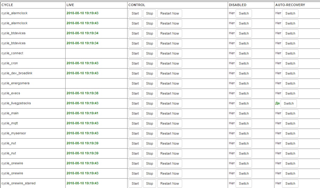

Недавно увидел, что сервисы задвоились.
Нашел на форуме команду
SQLExec("DELETE FROM properties WHERE 1 AND TITLE LIKE 'cycle%Run' ORDER BY TITLE");
запустил команду, задвоения пропали
перезагрузил машину ...
Проверил вкладку сервисы здвоения появились...
так же Алиса стала проговаривать сообщения по 2-3 раза
Сейчас пробовал запустить команду убрать задвоения ... ничего не помогает
ученик писал(а): Пт авг 10, 2018 12:56 pm Недавно увидел, что сервисы задвоились.
Модуль Яндекс.Погода есть?
ученик
Сообщения: 230
Зарегистрирован: Чт фев 12, 2015 2:34 pm
Сообщение ученик »
skysilver писал(а): Пт авг 10, 2018 12:58 pm
стоит такой модуль
удалить его?
ученик писал(а): Пт авг 10, 2018 4:42 pm стоит такой модуль
удалить его?
Да, удали. Почисти снова дубли циклов через SQL. Перезапусти МДМ и наблюдай, повторится или нет.
ученик
Сообщения: 230
Сообщение ученик »
Все рекомендации выполнил
Задвоения пропали не все.
и все равно, по два раза сообщения дает
Во вложении скрины экранов.
