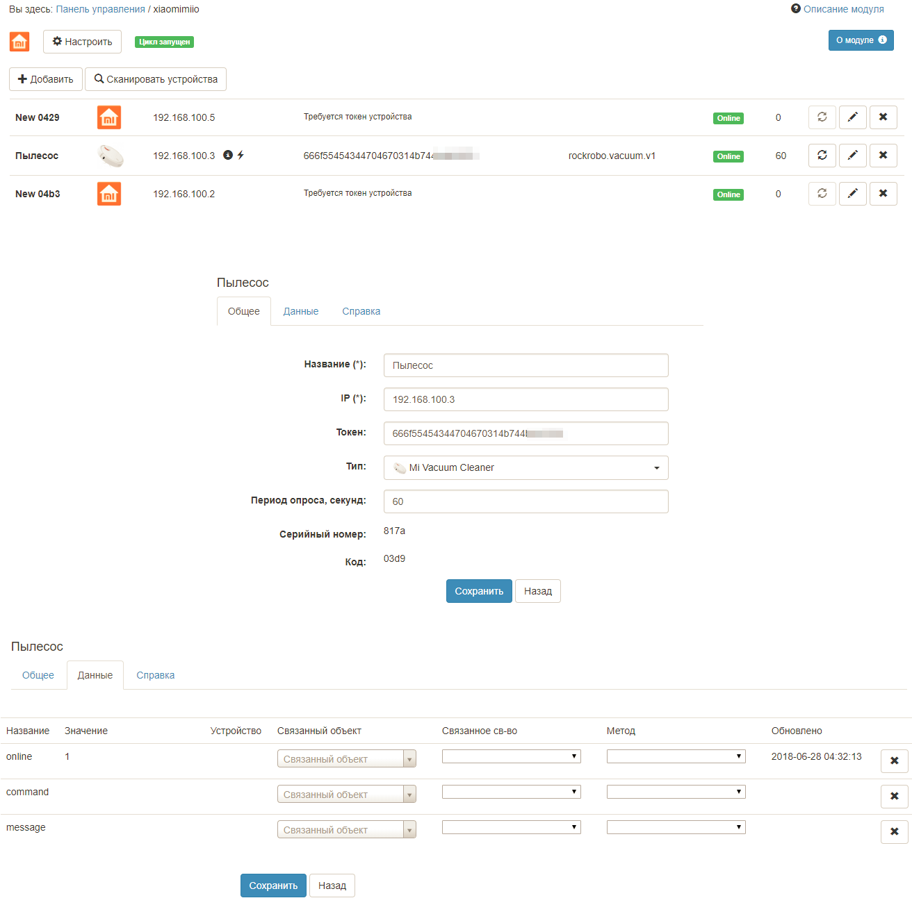

Доброй ночи форумчане. Подскажите, почему не появляются свойства и методы для Mi Vacuum Cleaner ?
Спасибо за помощь!
Re: [Модуль] Xiaomi miIO
Вон же появились. Command и message. Туда, мне кажется, надо привязать любой объект.свойство и присваивать ему команды, которые поддерживает модуль.
klejnov писал(а): Чт июн 28, 2018 4:38 am Доброй ночи форумчане. Подскажите, почему не появляются свойства и методы для Mi Vacuum Cleaner ?
А токен верный? miIO.info выдает? Кнопку ручного обновления нажимал?

Токен вводил тот, который использовал при прошивке языковых пакетов. А miIO.info выдает ошибку:
klejnov писал(а): Чт июн 28, 2018 11:08 am Токен вводил тот, который использовал при прошивке языковых пакетов. А miIO.info выдает ошибку:
Очень похоже на то, что токен неверный.
А прошивка родная у пылесоса?
И 192.168.100.3 это точно пылесос?

skysilver писал(а): Чт июн 28, 2018 11:26 am Очень похоже на то, что токен неверный.

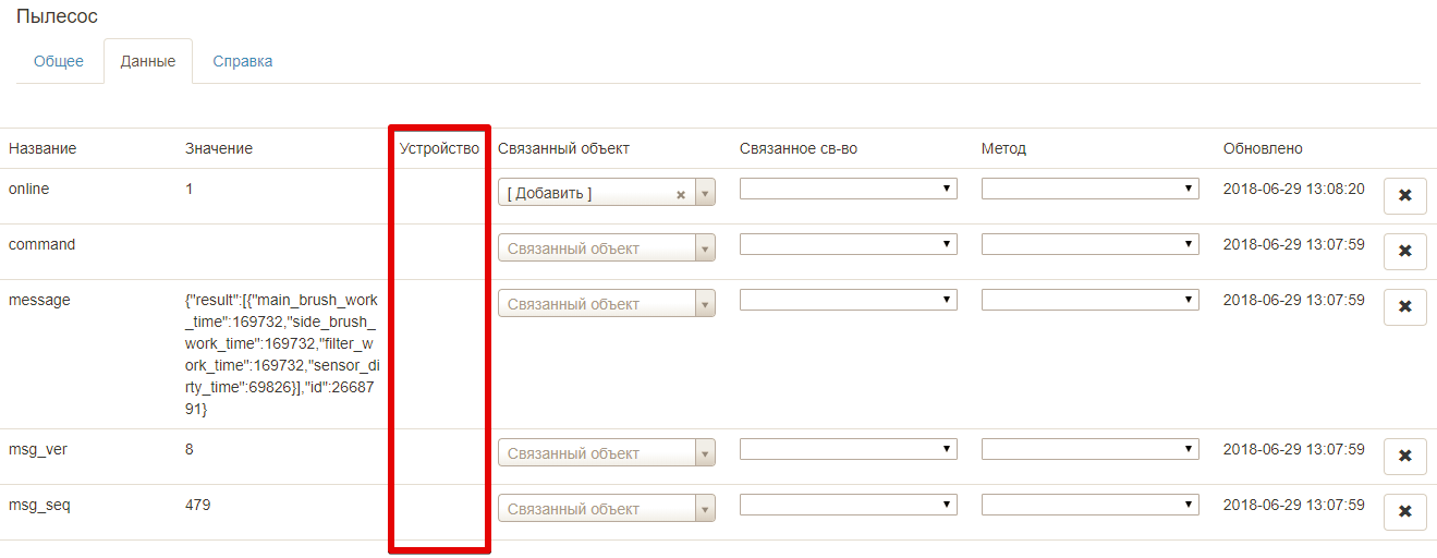

Получилось. Токен у пылесоса был другой (странно, почему сменился. )
Вопрос. Как теперь добавить Устройство? Нет ссылки на добавления устройства.
Тестовую команду "app_start" отправляю.
Пылесос начинает уборку.
Как вообще настроить управление?
Спасибо за ответ.
klejnov писал(а): Пт июн 29, 2018 1:18 pm Вопрос. Как теперь добавить Устройство? Нет ссылки на добавления устройства.
Пылесос не простое устройство, поэтому и нет привязки в модуле к ПУ.
Нужно создать свой объект и нужные свойства у него. Затем этот объект и свойства привязать к метрикам в модуле.
А для отправки команд использовать setGlobal(). Все есть в этой теме.
