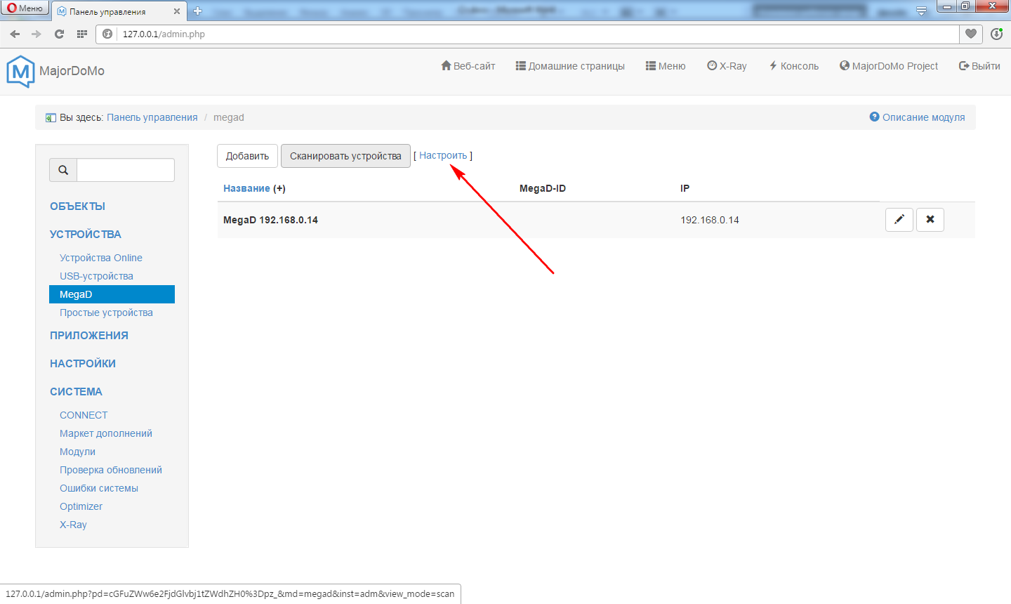

webms писал(а): Вс июн 03, 2018 11:37 am "гиперссылку" =))
Ну не знаю, как это еще назвать (когда "проваливаешься" в надпись).
Пункт в MegaD "Настроить"
Основная страница в модуле MegaD.png (87.24 КБ) 5427 просмотров

Chainik
Сообщения: 1465
Re: Модуль "MegaD"
Сообщение Chainik »
Diesel писал(а): Пн июн 18, 2018 10:05 pm Добрый вечер. Надоело мне возиться с raspberry pi3, переехал на полноценный сервер с ubuntu 16.04.4. Все завелось, кроме megaD 2561. Мегу в сети видит - но данные не считывает. Перепробовал все варианты, которые нашел на форуме (. Уже не знаю куда копать... Подскажите что можно сделать в такой ситуаци?
Мега и сервер, надеюсь, находятся в одной подсети.
Local-IP прописан (см.картинку под спойлером двумя постами выше)?
Попробуйте подключить Мегу напрямую к серверу (минуя промежуточное сетевое оборудование).
