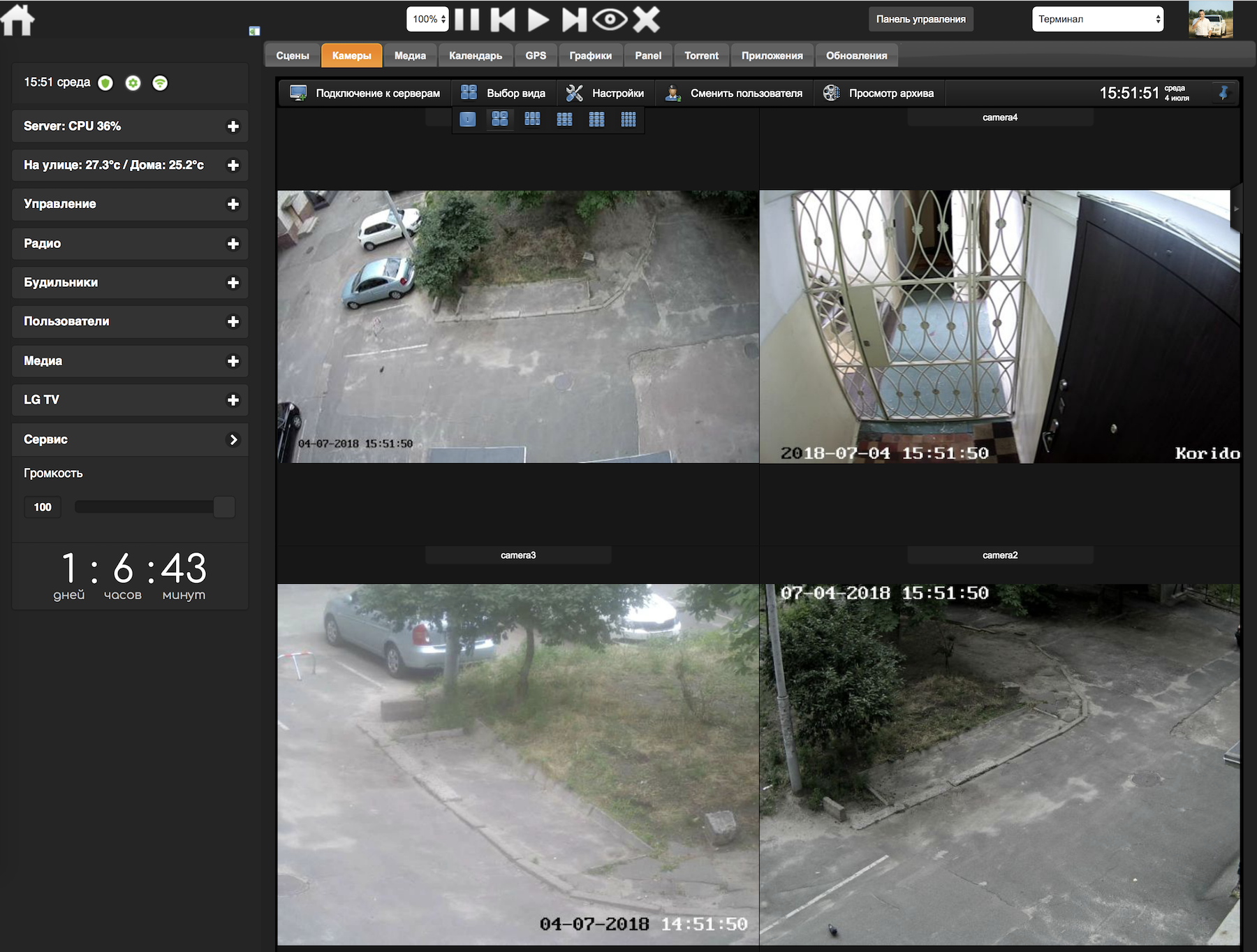

igorewa
Сообщения: 515
Откуда: Киев
Re: Посоветуйте видеорегистратор
Сообщение igorewa »
Der_Dachs писал(а): Сб май 26, 2018 12:19 am
igorewa писал(а): Пт май 25, 2018 8:05 pm Линия MicroNVR https://devline.ru/nvr/micro/ идеален для совместной работы с MD
А на практике приходилось "связываться" с этим?
На практике у меня стоит ПО Линия на моем сервере на котором живет МД, и они как созданы друг для друга )
скрин
Снимок экрана 2018-07-04 в 15.51.45.png (1.9 МБ) 7904 просмотра
