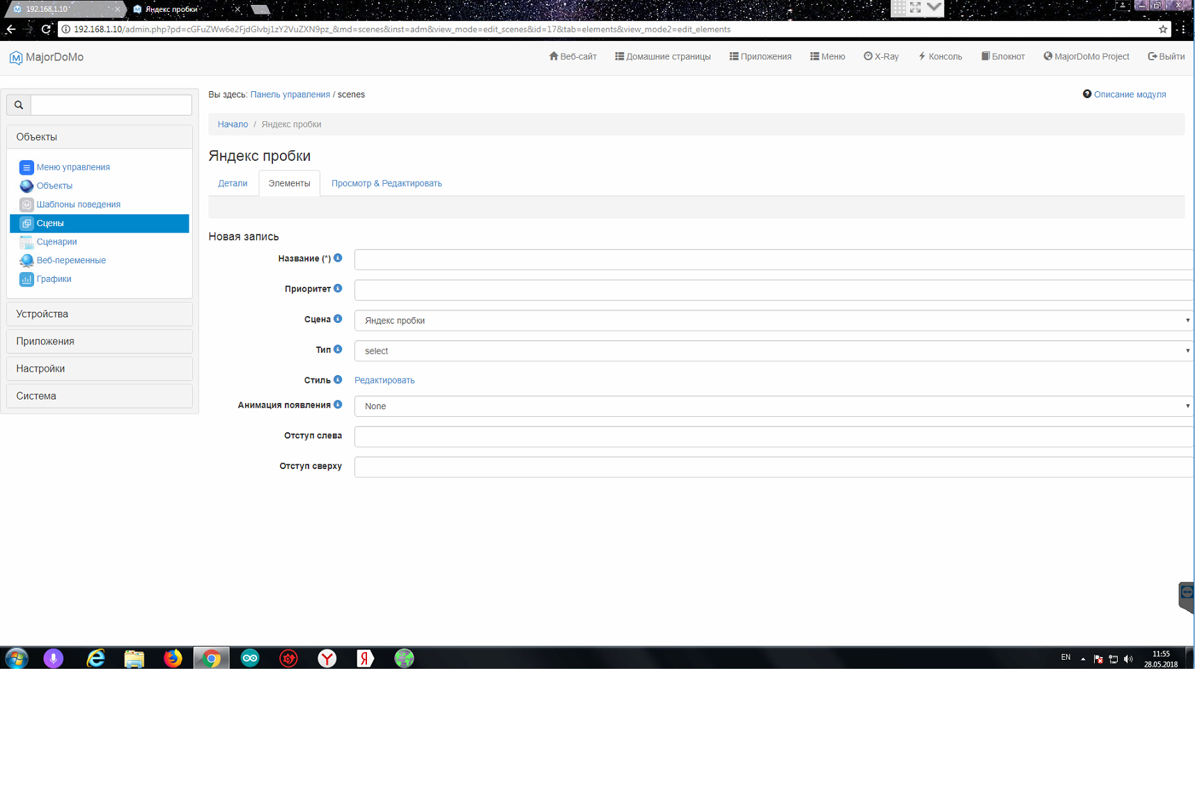

После очередного обновления системы заметил, что пропала кнопка "Сохранить" при создании новых элементов в Сценах.
При копировании элементов все в порядке, проблема только при создании новой.
На старой версии все работало штатно. Откатываться на старую не хочется...
P.S. от версии браузера не зависит, пробовал Хром, IE, Firefox...
Система работает на Raspberry PI3
Скрин экрана
Скрин экрана
Re: Отсутствует кнопка сохранения для новых элементов сцен
Видел такое, обновите систему через репозиторий.

directman66 писал(а): Вт май 29, 2018 10:26 am Видел такое, обновите систему через репозиторий.
В том и дело, что обновил систему MD вчера, проблема сохраняется. Жду, что Сергей поправит, если эта проблема системная и не только у меня.
Обновитесь через GIT. Есть такой косяк на образе для малины из конекта.

Sergius писал(а): Пн май 28, 2018 12:17 pm После очередного обновления системы заметил, что пропала кнопка "Сохранить" при создании новых элементов в Сценах.
подтверждаю.
Выход очень прост заполянете все поля что нужно ,
Потом нажимаете слово редактировать
И потом дозаполняете все остальное.
И там же будет кнопка сохранить

tarasfrompir1 писал(а): Чт май 31, 2018 3:08 pm Выход очень прост заполянете все поля что нужно ,
ПС
У меня уже давно такое
Где взять "слово редактировать", есть вкладка "Просмотр & Редактировать" но при нажатии на него элемент не сохраняется.
Не слово редактировать а включить расширенная настройка - да , которая появляется после выбора типа елемента для сцены.
ПС
По памяти писал. А вот заглянул и нашлось все

спс. нашел. только Сергею нужно все рано сказать о баге.

tarasfrompir1 писал(а): Чт май 31, 2018 3:51 pm Не слово редактировать а включить расширенная настройка - да , которая появляется после выбора типа елемента для сцены.
ПС
Да, действительно, таким образом можно победить. Воспользуюсь, пока баг живой.
