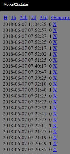

Поставил в логик актион сай, срабатывает раз в минуту, как раз в тот же момент, кода обнуляестя таймер. Но этот метод пустой! Я так понимаю, что его мотиондетектед.пхп дергает?
Повторные нули иногда приходят, но не раз в минуту. А таймер ресетится раз в минуту.

А покажи ка что у тебя на писано в методе мотиондетектед в обьектах.
Потому что проверил у себя - все нормально...
