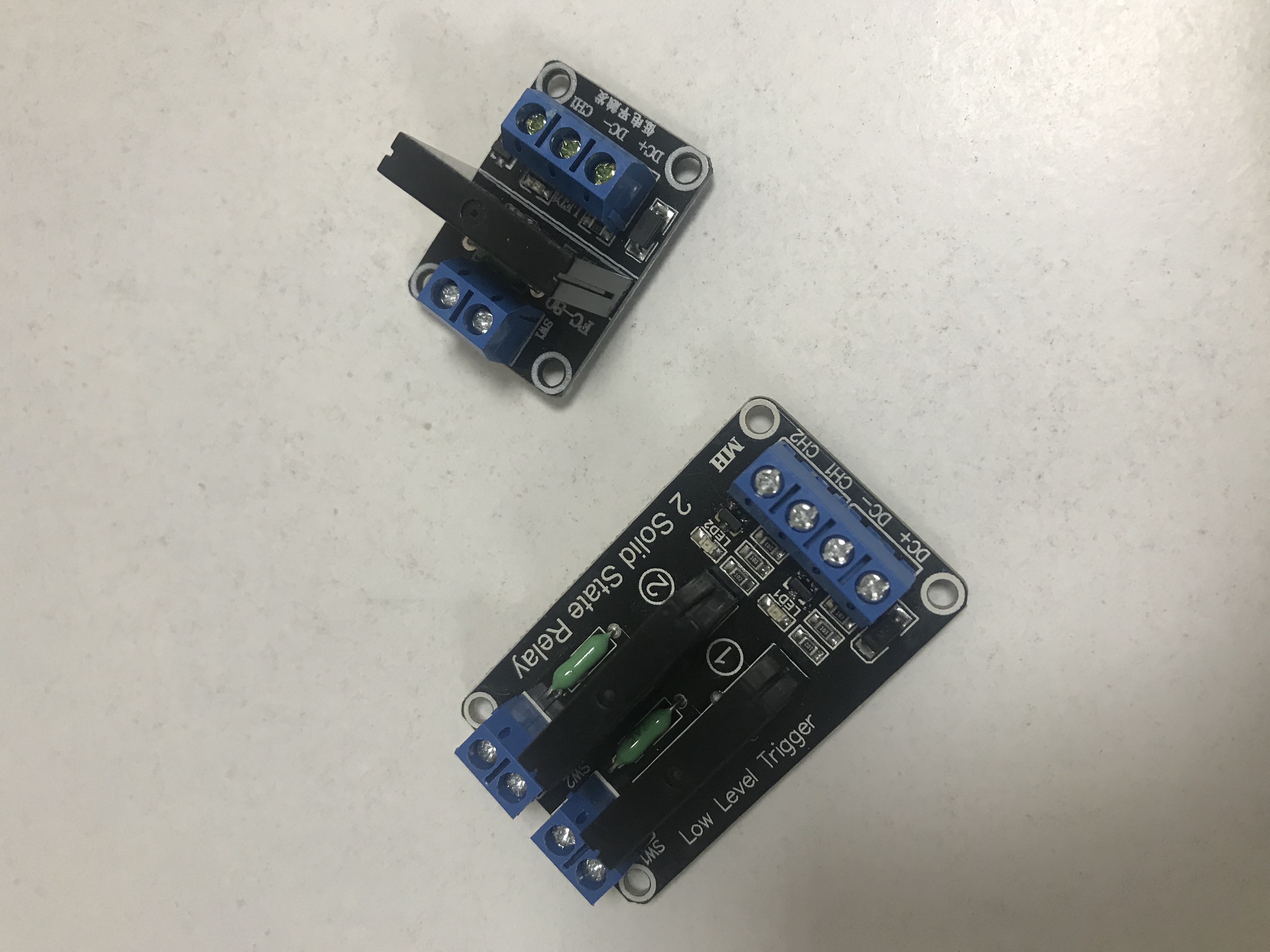

Есть 2 типа твердотельных реле: одно и двух канальные. Подключены к nodeMCU. Двухканальные работают без всяких вопросов. Одноканальные (пишу во множественном числе, так как перепробовал штук 5) не включают свет, хотя при нажатии кнопки загорается светодиод на реле.ИзображениеИзображение
Погуглив понял, что срабатывает одноканальное реле при подаче низкого уровня, вот только как это сделать на прошивке WiFi IoT ума не приложу.
Есть идеи?

На выходе инверсию поставь.
GPIO -> Output invert
Тогда управление будет стандартное, но на выход будет подавать как надо.

Так пробовал. Не помогает. Индикация на реле появляется при включении - а вот свет - нет.

Значит что-то не так с включением в схему. Без фоток реального подключения понятт в чем косяк трудно.
По факту, светодиод индикации у них включен непосредственно на канал входа и светиться будет наверняка. А вот как включили выходы...
Re: Твердотельное реле
А сами реле одинаковые ? На одно и двухканальных модулях ? Возможно они при 3.3 вольтах не включаются. И тут полярность не причем. Надо четкое фото названия реле и платы. Что бы можно было схему нарисовать.
Проверить проще всего подав 5 вольт с той же платы. Лампочка обязана включиться.

И там и там Omron G3MB-202P. Схема подключения одинаковая. Там сложно напутать...
В магазине написано в комментах: Управление реле: высокий уровень - замкнуто, низкий - разомкнуто.
Подайте 5 вольт на плату на DC+ и корпус на DC- . При замыкании CH1 на землю или 5 вольт лампа обязана загореться. Лучше взять накаливания. Потом опустите до 3.3 вольт. С LED и экономками проблематично работать будут.
Если при 5-и вольтах не загорится - похоже на брак.

При подаче питания 5 вольт - все заработало, при том, что двойное реле по прежнему спокойно работает от 3,3 в.

Diesel писал(а): Пн июн 04, 2018 12:04 pm При подаче питания 5 вольт - все заработало, при том, что двойное реле по прежнему спокойно работает от 3,3 в.
Чему удивляетесь? Где написано что оно от 3.3 должно работать?
https://www.openhacks.com/uploadsproduc ... asheet.pdf
Нигде не написано. Поэтому надо знать схемотехнику этой конкретной платы. Зачем там заведено отдельное питание? Значит там стоит какой то ключ , скорее всего на индикацию. А само реле спокойно может сработать и при 3 вольтах.
Почему тогда двухканальное работает , а одноканальное нет?
Попробуйте подайте 5 вольт питания на ключ , а управлять 3.3 вольта ( без контроллера ! ). Если сработает - подключайте к ESP.
