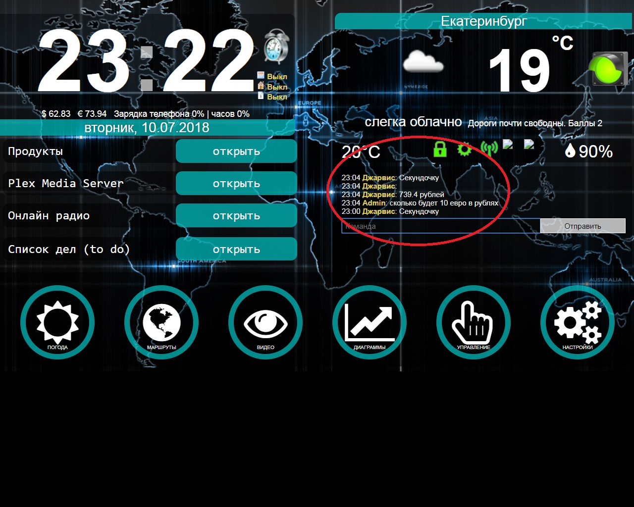

Приветствую уважаемых!
Народ, объясните, у меня одного выходит такая ересь при озвучке и срабатывании api.ai вкупе с модулем курсы валют из маркета? Или же что-то делаю неправильно, руки кривые?
Gelezako
Сообщения: 963
Re: Модуль "Курсы валют" (ПриватБанк+Банк России)
Сообщение Gelezako »
обновите интент Rate из гитхаба. Теперь не будет запоздало говорить слово "секундочку", а сразу результат.
