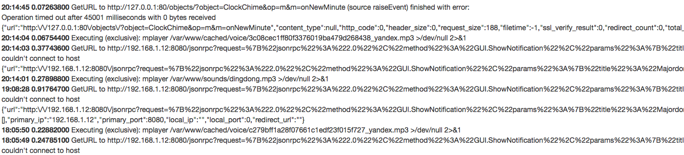

при выполнении любого сценария (созданы давно и исправно работали ранее) система зависает и не отвечает минуты, некоторые сценарии не выполняются в итоге, некоторые с существенными задержками
может это быть связано с тем, что умирает карта памяти?
ошибок в соотв. разделе нет

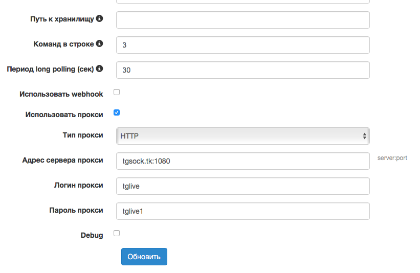

Denis_k, в модуле телеги рабочий прокси прописан? Сам бот адекватно работает?
в телеграме примерно так, бот не работает, что не критично по большому счету, на роутере vpn сервер позволяет получить локальный доступ приложению
при этом последнее время в дебаге такие строки, где 192.168.1.12 медиасервер на libreelec
- Снимок экрана 2018-05-09 в 20.17.22.png (190.39 КБ) 5487 просмотров
