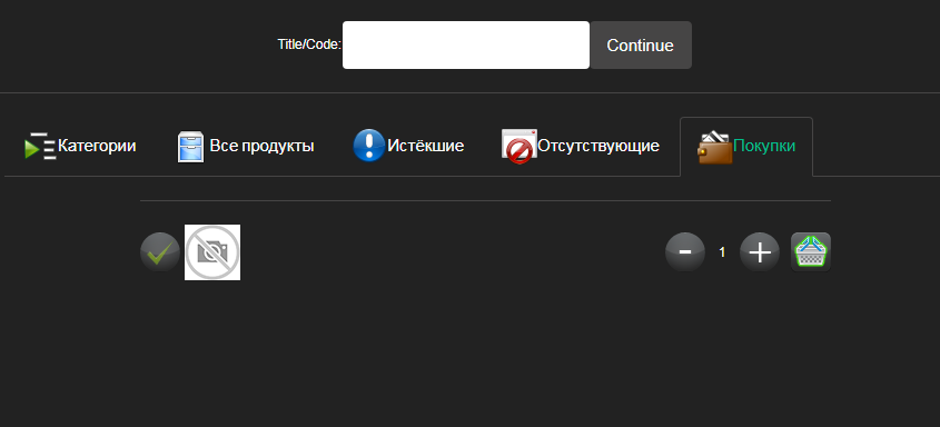

Просто добавляется вот такая строчка
Вложение 2018-04-30_17-56-11.png больше недоступно
и ещё не видны названия категорий
Обновлялся вчера.
