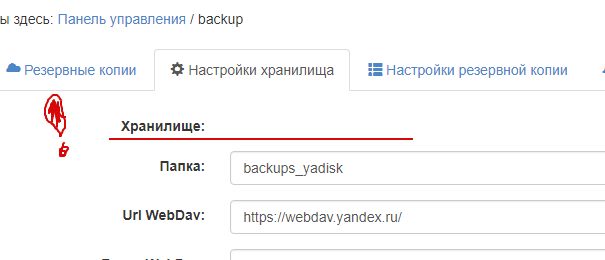

webms
Сообщения: 498
Re: Модуль резервного копирования
Сообщение webms »
после обновления
