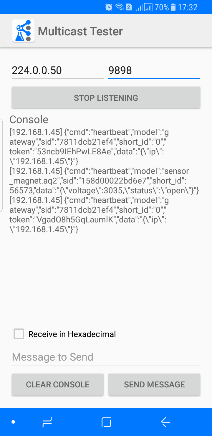

IgorAntarov писал(а): Ср апр 18, 2018 12:16 pm Проблема: не появляется шлюз в устройствах после установки модуля.
попробуй скачать на телефон MulticastTester и проверить есть ли что там от шлюза ip: 224.0.0.50 порт 9898
должно быть что то подобное
А про win 10, тут много чего написано, если коротко то с win 10 проблемы.

vitt76 писал(а): Ср апр 18, 2018 10:26 am Подскажите, как быть, если у меня gateway в другой подсети, связанной с основной по VPN, как его увидеть? Broadcast, конечно не работает. Можно ли прописать его IP в модуль? Как тогда мне подключить второй gateway, поле же в настройках одно? Спасибо!
Если сможешь маршрутизировать мультикаст трафик от шлюза в сеть с МДМ, то заработает. Поле IP шлюза в настройках модуля тут ничем не поможет. Тестировать можно приложением MiHomeAdmin на винде или Multicast Tester на андроиде.
Ситуация: Windows 10,
- установил win дистрибутив majordomo
- нажал обновить систему, поставил модуль
Вместо списка устройств вижу "Нет данных", хаб xiaomi не появляется.
Как диагностировать привчину и решить проблему?
На Win10 у многих есть проблемы.
Проверь вот этот момент с маршрутизацией viewtopic.php?f=5&t=5091&p=75240&hilit=route#p75240
1. ‎Включен режим разработчика на шлюзе?
2. Трафик от шлюза есть в приложении Multicast Tester на телефоне?
3. Трафик от шлюза есть в приложении MiHomeAdmin на компе с виндой?
4. ‎Выключен (или настроен) фаервол/антивирус?
5. Изоляция wifi-клиентов на роутере выключена?
6. Веб-морда МДМ на стандартном порту (80) или нет?
7. Цикл модуля запущен?
8. ‎В настройках модуля указан ip сервера (без всяких http и прочего, просто ip)?
9. Лог цикла модуля (log_дата_cycle_xiaomihome.php.txt).
10. Лог самого модуля (дата_xiaomi.log).
11. Скриншоты главной страницы модуля и его настроек.
12. Скриншот вкладки Services из X-Ray.
13. Содержимое файла hosts.
14. Результат команды netstat -ab -p UDP (для windows).
15. Результат команды route print (для windows).
16. Результат команды netsh interface ipv4 show joins (для windows).
17. Результат команды sudo netstat -avpu (для linux).
18. Результат команды sudo netstat -r (для linux).
19. Результат команды sudo netstat -g (для linux).
