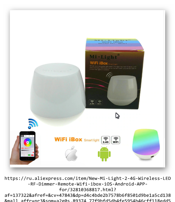

Друзья, подскажите пожалуйста. а вот с таким контроллером модуль будет работать ( если нет, то подскажите, а лучше покажите какой нужно брать ). Заранее СПАСИБО !

Привет. Да, будет. На предыдущей странице есть инструкция и видео. Надо выбирать Bridge.
На своем контроллере проверял!

Спасибо за "наводку" всё заработало !!!
