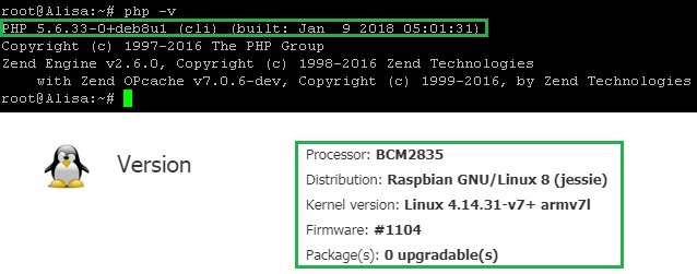

Volk писал(а): Вс апр 15, 2018 7:20 pmя и говорю не помогает, пакеты обновились. после обновлений система таже. модуль по- прежнему не видит шлюз... Как модуль общается с xiaomi gatewey, какой порт и протокол использует?
Сомневаюсь, что дело в версии php. У меня работает на древней 5.4.45

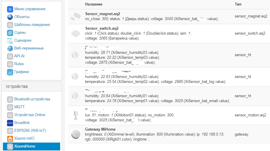

chibis писал(а): Вс апр 15, 2018 6:16 pmДатчик задымления виден, а вот какой параметр с него взять на сирену или на событие не знаю...
В метрику alarm придет 1, когда датчик дыма сработает.

Не хватило терпения, новый образ развернул, и увидел шлюз с датчиками, ура!
