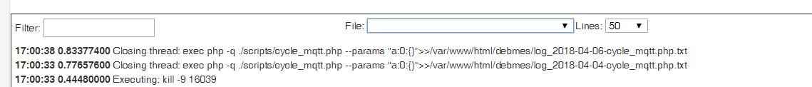

Ну судя по вашему логу опознаются все 7 топиков. Так что не в длине переменной дело...попробуйте в цикле кусок
foreach($topics as $k=>$v) {
 echo date('H:i:s')." Subscribing to: $k\n";
$mqtt_client->subscribe($topics, 0);
Заменить на
 $mqtt_client->subscribe($k, 0);
 mqtt_client->proc();
Если я правильно понял работу цикла...

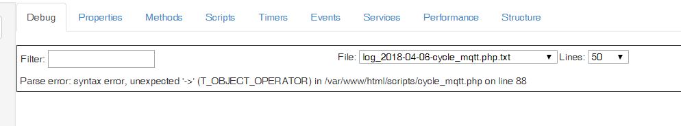

nick7zmail писал(а): Пт апр 06, 2018 4:07 pm Ну судя по вашему логу опознаются все 7 топиков. Так что не в длине переменной дело...попробуйте в цикле кусок
Заменить на
Не заработало. Ругается на 88 строку.
Потом заметил что mqtt_client->proc(); не хватает $
Получилось так:
$mqtt_client->proc();
Потом закоментировал $mqtt_client->subscribe($topics, 0);
Получилось так:
//$mqtt_client->subscribe($topics, 0);
И так тоже не заработало.
Последний раз редактировалось AndreyK Пт апр 06, 2018 5:37 pm, всего редактировалось 2 раза.
fandaymon
Сообщения: 1576
Сообщение fandaymon »
mqtt_client->proc() не хватает знака доллар
