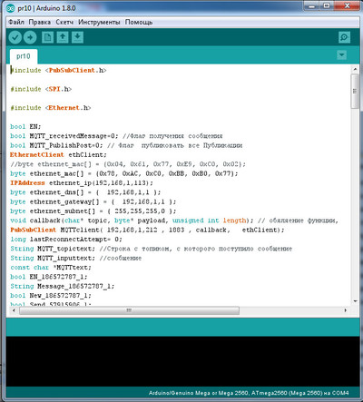

Подскажите, что может быть? Проект: FLProg версия 2.3.1+ардуина 2560 и шилд w5100+ Majordomo на Raspberry PI 2. В скетче кнопка,реле. Поставил на ноутбук Mosquitto, MQTTlens прописал в скетче IP адрес ноутбука всё работает. Как только вставляю в скетч IP адрес Majordomo на Raspberry PI 2, ардуина виснет. Если в скетче оставить IP адрес ноутбука,а в Majordomo прописать IP адрес ноутбука где стоит брокер Mosquitto, то в Majordomo приходит сигнал. Проверяю Raspberry PI 2 стоит брокер Mosquitto, запущен, обновлен.

Хорошо бы весь скетч сюда.

Вот скетч.
скетч.txt

С телефона трудно смотреть. Навскидку проблем не увидел. Разве что странный адрес dns. Универсальный совет: надо понять в каком месте ардуинка виснет. Расставить в коде вывод в терминал (да хоть циферки 1, 2, 3... и т.д.) и смотреть куда дошли, а куда нет

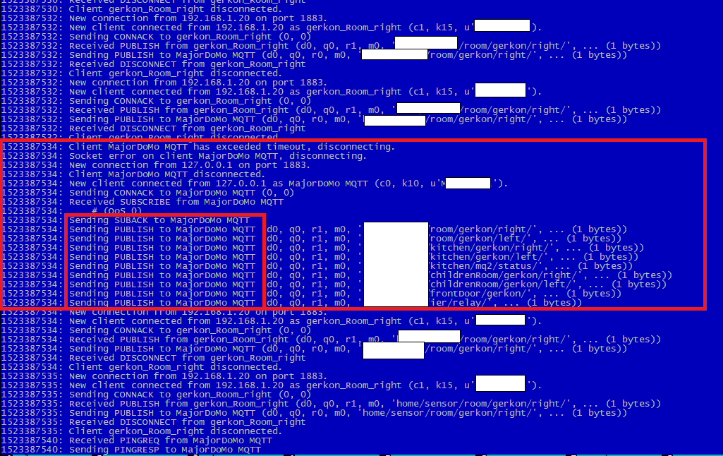

И так, в своем проекте стараюсь использовать для подключения разного рода датчиков (Ардуиновских) протокол MQTT ну и Ардуино + ESP. Сама инсталляция MD из готового образа для малинки «v3_31i_rus.img», MQTT брокер mosquito. Обнаружил следующее, если к примеру в моем случае открывать / закрывать дверь достаточно быстро, где установлен геркон, что собственно генерит MQTT отправку данных при изменения состояния (0/1), падает подключение MD к MQTT брокеру с ошибкой:
(кусок лога с mosquito)
1523368748: Client MajorDoMo MQTT has exceeded timeout, disconnecting.
1523368748: Socket error on client MajorDoMo MQTT, disconnecting.
1523368748: New connection from 127.0.0.1 on port 1883.
1523368748: Client MajorDoMo MQTT disconnected.
1523368748: New client connected from 127.0.0.1 as MajorDoMo MQTT (c0, k10, u'Мой User').
Причем эксперимент воспроизводимый на 100% Лог, точно сопоставил по времени.
И все бы ничего, но вот странное творится дальше. У меня MD есть объект, к которому привязан переключатель, он не относится к моему геркону, он принадлежит даже другому классу. Вот этот самый переключатель меняет свое состояние. Я сперва не мог понять, как так данный переключатель никто не нажимал, а он взял изменил состояния с выкл. на вкл. В модуле MD MQTT вижу, что в это время, как только возникает ошибка "прилетают" данные по разным веткам MQTT, данный выключатель, всегда срабатывает в 1, есть другой переключатель, который относится к ESP, которая в свою очередь выключена по питанию и не может ничего слать в MQTT, он всегда срабатывает в 0. Подключил на своем ноуте MQTT клиент подписался на мой само изменяющийся топик, и воспроизвожу ошибку, меня еще больше удивило, что в MQTT брокере нет никаких изменений, а MD считает, что брокер прислал изменение и своею очередь переключил переключатель. Стал изучать лог с mosquito и так же НЕ обнаружил, что в брокер получал от датчиков какие либо изменения.
Помогите разобраться куда капать, что крутить???

Включил логирование в mosquitto:
log_type debug
log_type error
log_type warning
log_type notice
log_type information
Воспроизвел ошибку, вижу вот:
Sending PUBLISH to MajorDomo MQTT - и понеслась установка некоторых параметров....

Можно по конкретней, а то, что-то не понимаю, какие связки? на моем скрине видно, что все топики разные. Судя по логам брокера периодически Socket в MQTT от MD так же отваливается с ошибкой, и ошибка само воспроизводится т.е. без моих действий о которых писал выше.
Делаю так: создаю класс, к примеру герконов, в нем свойство value ну и объекты уже по количеству герконов. Далее у каждого объекта свой топик и связка :| в MQTT объект - свойство value. В целом делаю так для каждого датчика. Может, конечно свойство типа value делать для каждого объекта свое??? или достаточно для класса???
