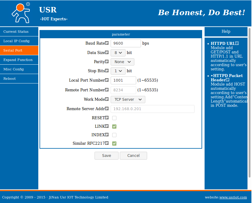

baud rate для этого железа 9600
как только верно установите связь увидите как на контроллере мигает зеленый индикатор.
Касаемо модуля он работает так : цикл должен бесконечно выполняться и опрашивать устройства, при изменении свойства соответствующая задача отсылается контроллеру, к сожалению изза ошибок в описании контроллеров диммер ламп накаливания в текущей версии будет работать не корректно, в принципе я решил эту проблему, но пока не давал исправление в общий доступ т.к. не устранил последнюю ошибку - зависание на операции обмена данными, точнее устранил но пожалуй я сначала оттестирую в разных режимах и добавлю некторые корректировки.
вот мои настройки шлюза:
Снимок экрана в 2017-02-28 00-33-01.png (67.86 КБ) 4523 просмотра
