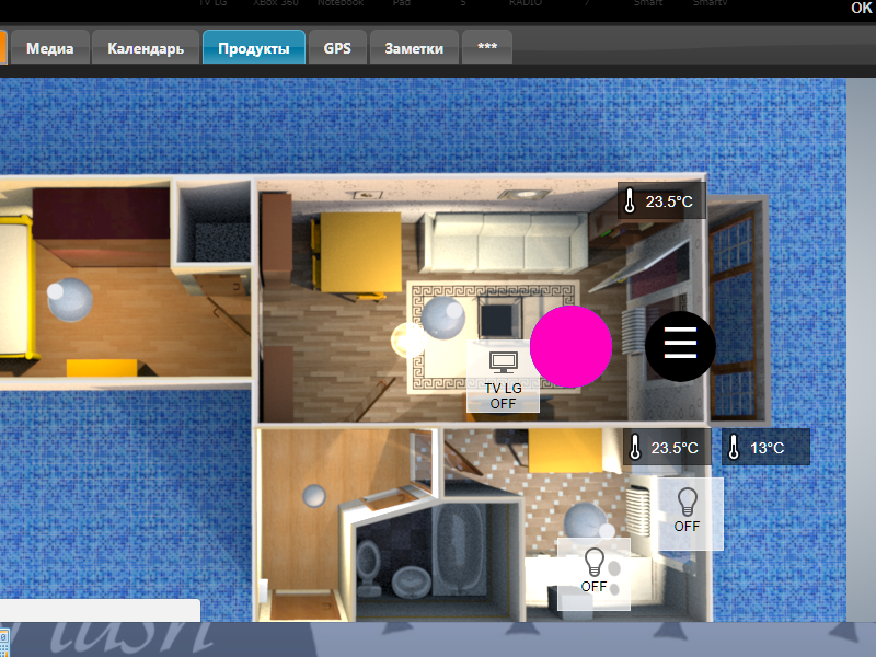

directman66 спасибо, на сцены получилось разместить. Только почему то встало вот так:
Re: управление RGB лентами
Видимо нужно поиграть с со значениями left top скрипте. По моему кнопка еще не дописана (нет подписки OnCLick). Честно не помню уже, пока проверить нет возможности.
Также для таких элементов предлагаю проголосовать за маркет элементов сцены. Ссылка для голосования https://connect.smartliving.ru/tasks/1.html
зыж А в чем рендер рисовали?
Если мне не изменяет память Sweet Home 3D называлась программа
