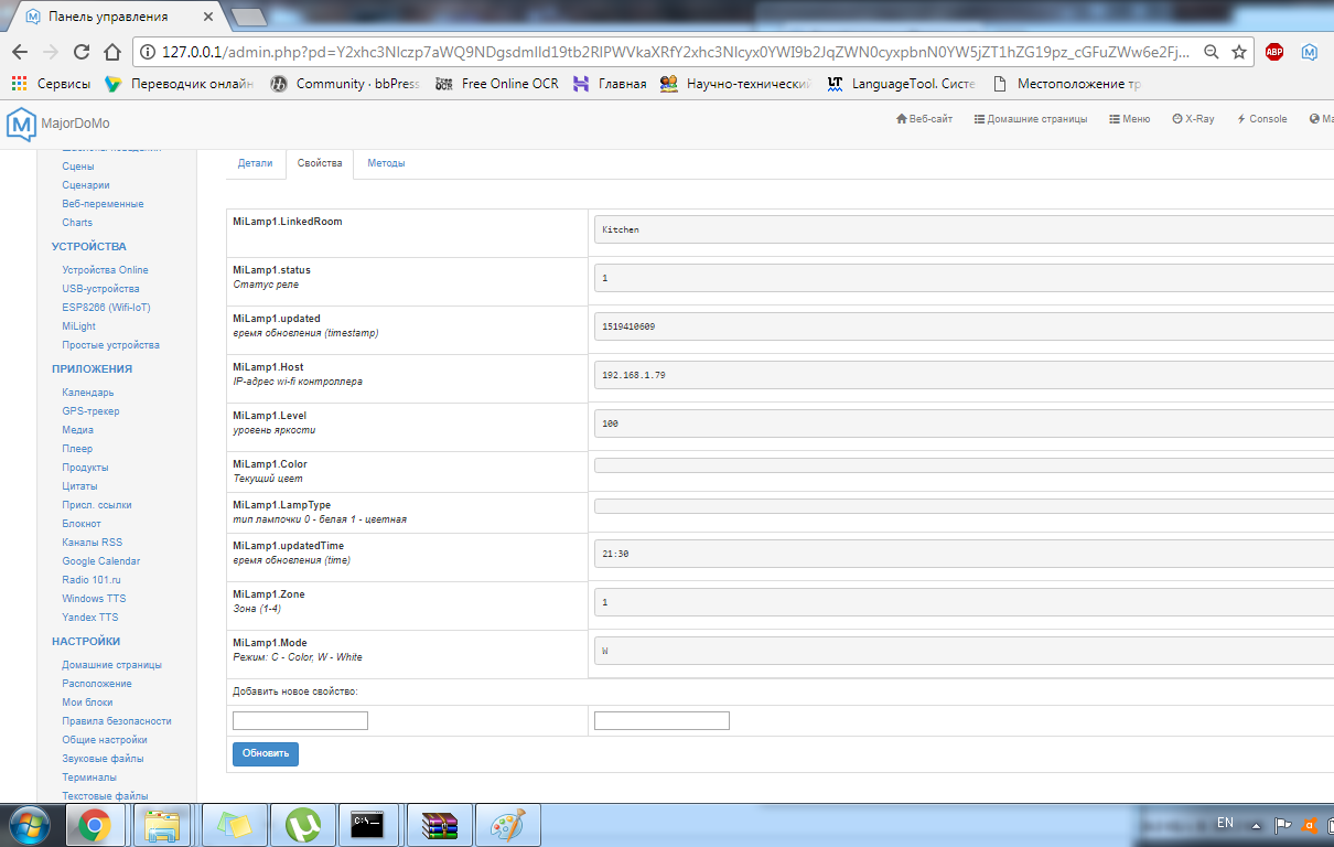

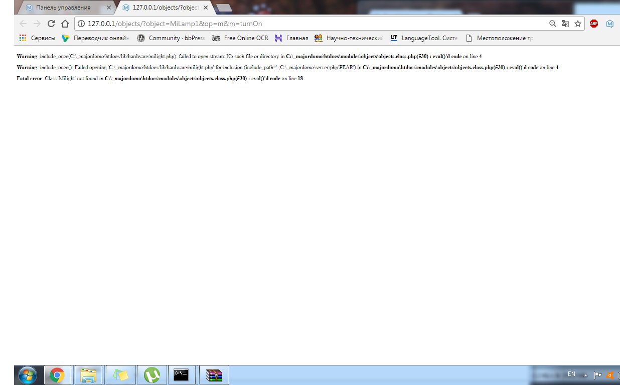

Доброго времени суток Вам, BeeOS. Проблема такая при попытке запуска теста появляется ошибка что не найден класс Milight. Сделал все как описано, делал все на платформе windows. Закинул milight2.php в majordomo/lib/hardware/, далее MiLight2.txt импортировал в Панель управления - Объекты - Инструменты. Следующим этапом открыв в объектах детали выбрал класс Milight и местоположение, перешел к вкладке свойства, там настроил как на картинке 2, далее перейдя во вкладку "Методы" настройкой Milight->turnOn вызвал метод по ссылке и получил ошибку. Помогите разобраться что сделано не так. Спасибо.
Вкладка свойства
Вкладка свойства
Ошибка
Ошибка

В объектах после импорта MiLight2.txt должен был появиться класс MiLight2, с ним и надо работать.
Сделал так, чтобы не ломать уже существующий MiLight.
На днях попробую развернуть majordomo на windows и записать видео с экрана, как модуль подключить.

Спасибо большое, в итоге просто снес и поставил заново, конфликты прекратились.
