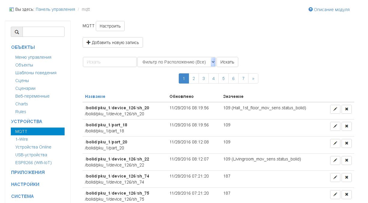

там всё очень просто:
так выглядят данные в MQTT

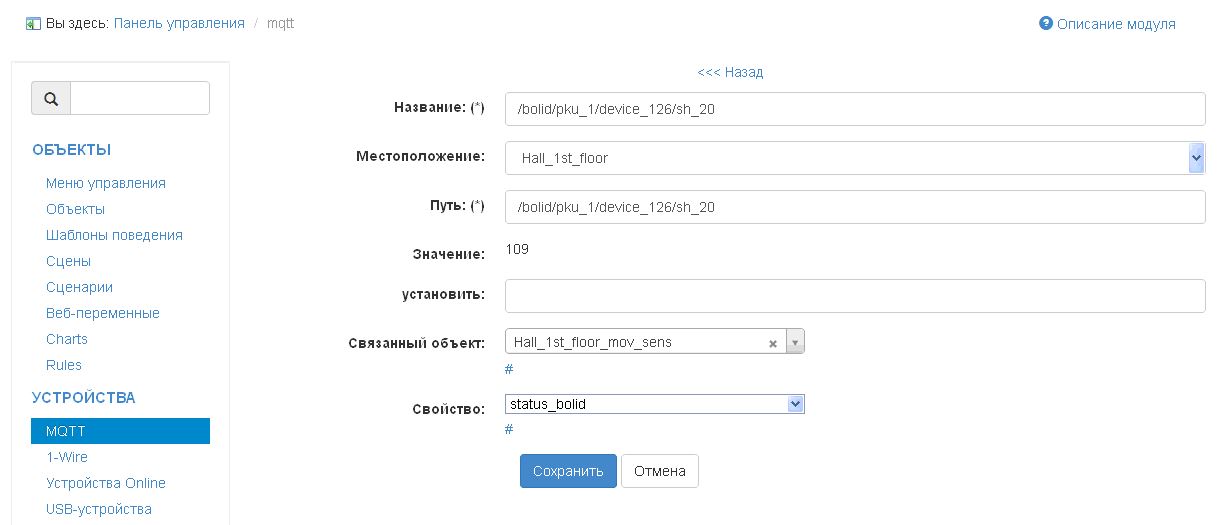

настройка свойств объекта в MQTT

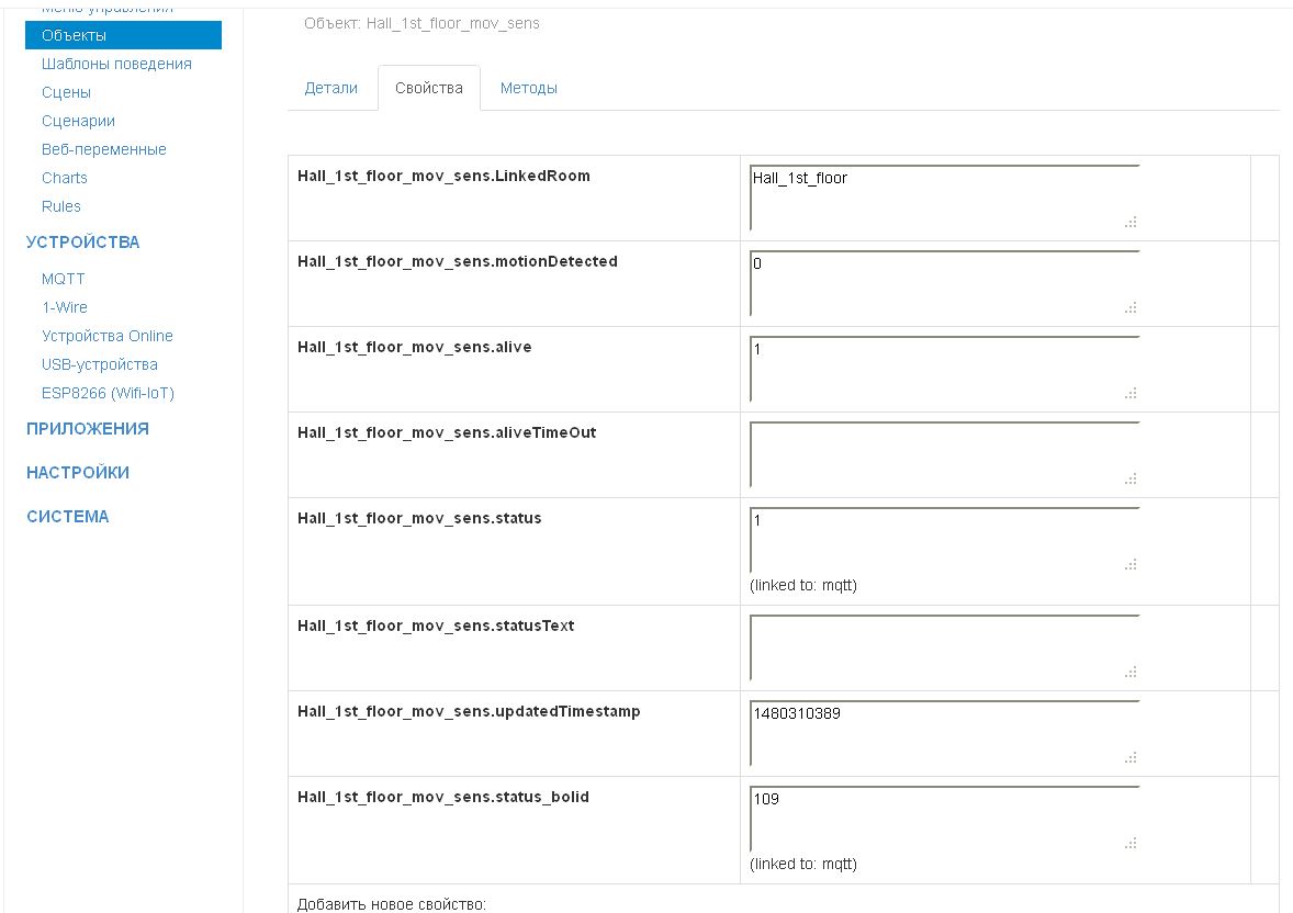

настройка свойств в объекте "Сенсор"
код метода "status_bolid_changed"
Объект сенсор.JPG (84.87 КБ) 10803 просмотра
Настройка свойств.JPG (57.45 КБ) 10803 просмотра
Топик MQTT.JPG (92.5 КБ) 10803 просмотра
