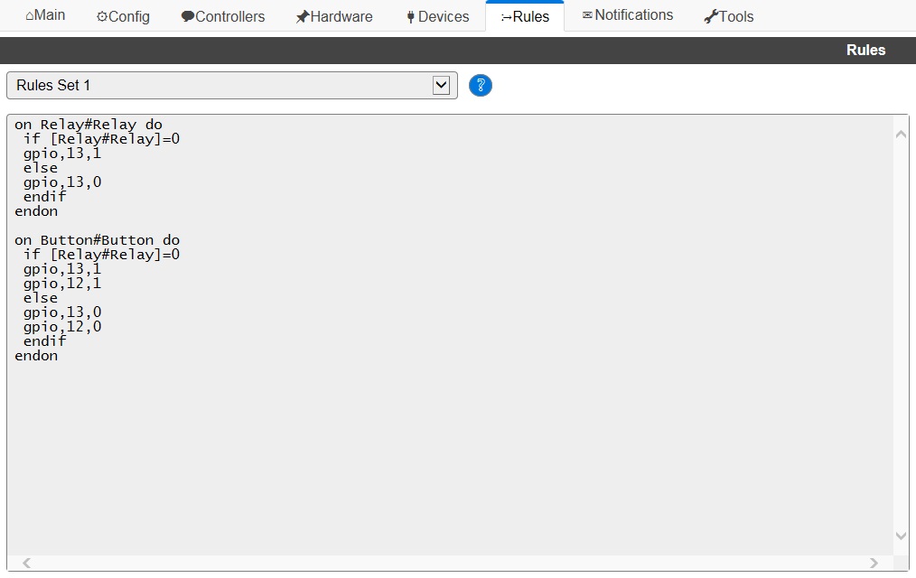

Всем привет. Перепрошил Sonoff Basic (новая версия, которая "R2") на ESPEasy, подключил датчик DHT-22. По Wi-Fi всё прекрасно управляется, данные с датчика есть, но... Реле не управляется встроенной кнопкой. Вроде бы всё настроил как на другом таком же Sonoff, прописал правила, но всё равно кнопка не работает.
В чём может быть дело ? Где-то повредил дорожку на кнопку при пайке ? Или что-то не так настроил ? Спасибо.
