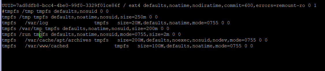

Я в /etc/fstab добавил строчку tmpfs /var/www/debmes tmpfs rw,mode=777 0 0
теперь при перезагрузке они исчезают. Соответственно можно смотреть логи только с последней загрузки.

Fstab поправил.
Логи есть в указанной папке. Может их вручную подчистить?

1) Ubuntu 17.10 LTS при вервоначальной настройке на чистую систему скрипт установил как как нужно. Главное - не выбирать оптимизацию карты памяти, иначе начинается свистопляска с недостаточным местом во временном хранилище и вся система встает.
Сергей, просьба сделать новый пункт выбора дистрибутива debian x86-amd64 (ubuntu и тд) с отсутсвием возможности включения оптимизации карты памяти.
2) Openmediavault (клон debian системы) - установка прошла нормально, предварительно основной вэб интрфейс системы был переключен на другой порт (отличный от 80). Но включение оптимизации карты памяти останаливало систему из за недостатка сводобного места на диске. Из за постоянных каких-то косяков дистрибутива - пришлось ставить систему на п1.
