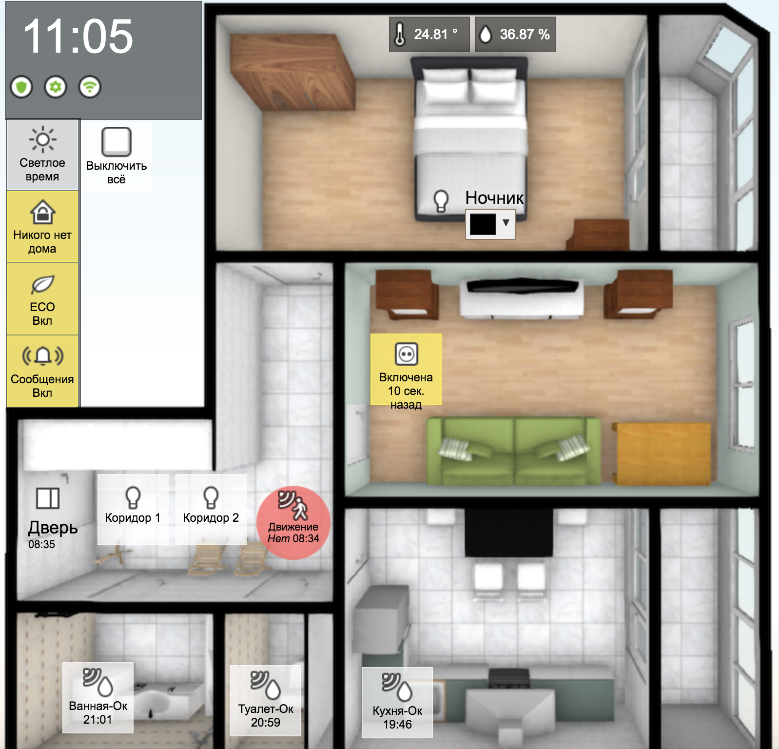

Добрый день!
Система MJD установлена с образа Сергея с полследними обновлениями. на Raspberry Pi.
Настроил в своей системе умную розетку Xiaomi. Через модуль XiaomiHome и простые устройства.
Вывел её на главную сцену и настроил простенький метод который срабатывает при изменении статуса:
$current_state = getGlobal('XiRelay04.status');
$date = date("Y-m-d H:i:s");// 2001-03-10 17:16:18
if ($current_state == 0) {
        say("Розетка выключена $date.", 2);
else {
        say("Розетка включена $date.", 2);
Если выключить или включить розетку с кнопки на устройстве то приходит одно сообщение о смене статуса.
Но при срабатывание этого метода при вызове со сцены происходит двойное срабатывание. И сообщения о включении или выключении задваиваются.
Пробывал переопределять метод statusupdated но всё тоже-самое. Я так понимаю что вызывается метод обновления состояния дважды.
Сцена с которой происходит вызов
Снимок экрана 2018-03-22 в 11.05.39.png (2.23 МБ) 6065 просмотров

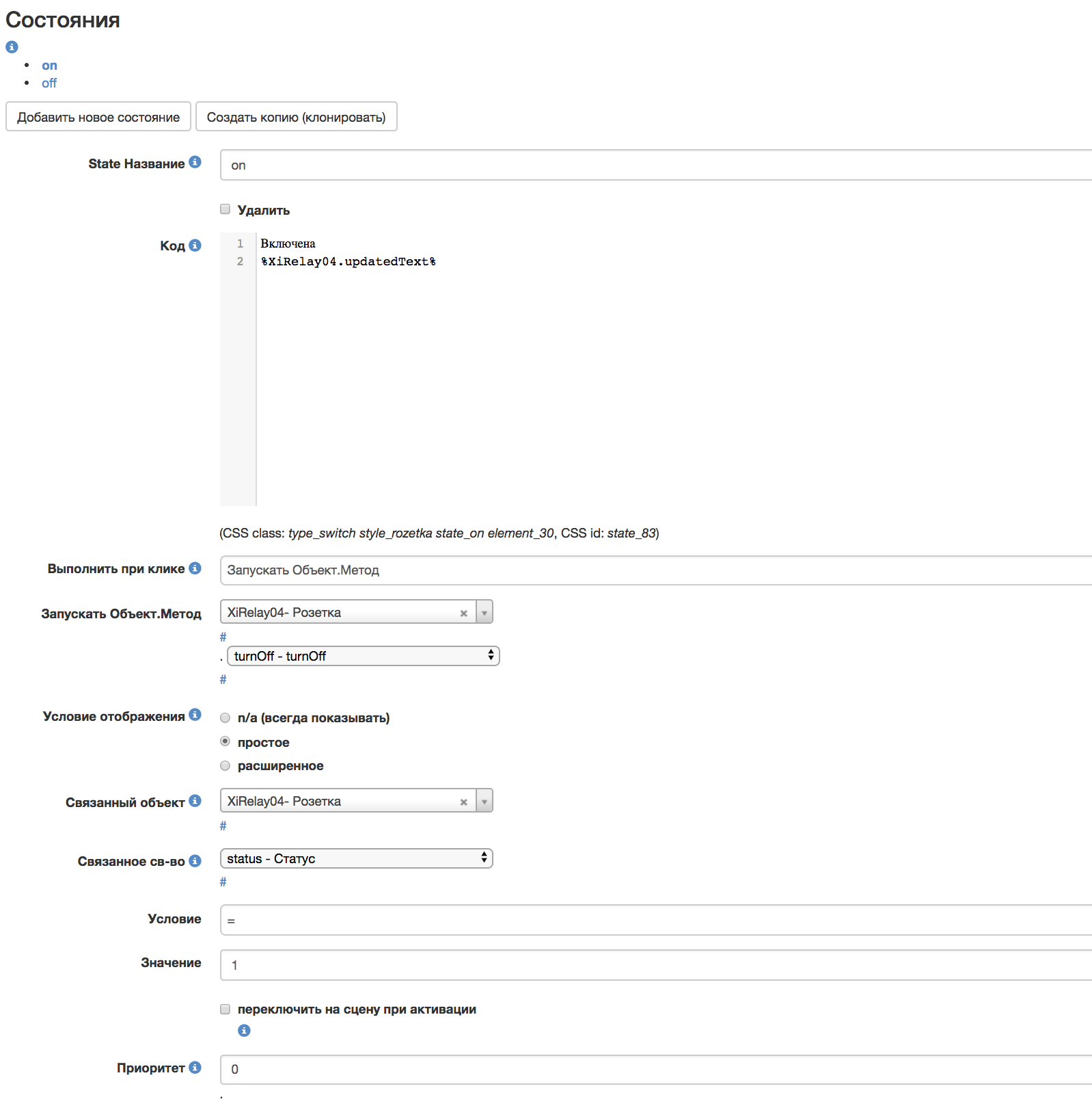

Уточняющая информация:
Снимок экрана 2018-03-22 в 15.24.16.png (138.92 КБ) 6039 просмотров
Снимок экрана 2018-03-22 в 15.22.44.png (177.37 КБ) 6039 просмотров
Снимок экрана 2018-03-22 в 15.23.34.png (163.65 КБ) 6039 просмотров
Снимок экрана 2018-03-22 в 15.33.37.png (44.19 КБ) 6039 просмотров
Снимок экрана 2018-03-22 в 15.36.40.png (80.13 КБ) 6039 просмотров
fandaymon
Сообщения: 1576
Re: Проблема с умной розеткой (двойное срабатывание метода)
Сообщение fandaymon »
Это абсолютно нормальная работа - Нажали на иконку - вызвался метод - изменился статус - сработал метод изменения статуса - модуль отправил пакет розетке - розетка переключилась - отправила информацию об изменении статуса - статуса ещё раз проапдейтался - сработал метод.
Не очень понятно зачем говорить что розетка сработала, но если очень надо, то проверяйте старое значение статуса - если оно поменялось - выводите сообщение, если нет - не выводите

Подскажите как правильно применить вот эту конструкцию:
if ($params['NEW_VALUE']==$params['OLD_VALUE']) return;
fandaymon
Сообщения: 1576
dmnbi4 писал(а):Подскажите как правильно применить вот эту конструкцию:
Надо её применять в том методе, который отрабатывает при изменении свойства status. И лучше её ставить первой.
И вместо этого $current_state = getGlobal('XiRelay04.status'); можно просто написать $current_state = $params['NEW_VALUE'];
include(DIR_MODULES . 'telegram/telegram.class.php');
        //$telegram_module->sendMessageToAll("Розетка выключена $date.");
else {
        //$telegram_module->sendMessageToAll("Розетка включена $date.");
dmnbi4
Сообщения: 9
Зарегистрирован: Ср мар 07, 2018 1:10 pm
Сообщение dmnbi4 »
Эврика!!! Спасибло большое! Всё заработало! Добавил в метод statusupdated и всё пучком!
