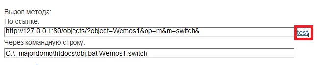

Сообщения: 719
Сообщение Jilber »
Попробовал этот код:
<a href="#" onClick="$.get('/objects/?object=Wemos1&op=m&m=switch&');return false;"><i class="fa fa-lightbulb-o"></i></a>
Срабатывает только иногда.
При этом отсюда вызов метода срабатывает.
