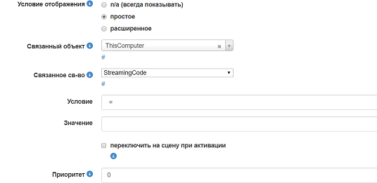

На сценах можно размещать HTML-блок, в котором прописать код отображения потока например с видеокамеры и тогда в этом блоке будет наше видео. Но для видео требуется довольно много места, иначе там будет ничего не видно. Но такой большой квадратик закроет половину сцены. А если камер несколько, то блоки закроют собой вообще все. Есть идея, показывать блок с видео только при необходимости. Например сработал датчик движения, или кто то жмет кнопку звонка.
1. создадим на сцене новый элемент с типом HTML и настроим его так:
В коде будет только ссылка на свойство ThisComputer.StreamingCode, а в условии отображения будет ThisComputer.StreamingCode не равно пробелу. На скрине не видно но в поле Value пробел есть.
2. Создадим само свойство StreamingCode у объекта ThisComputer
3. теперь, чтобы на сцене появился блок с видео, достаточно просто записать нужный код в это свойство. Например с помощью скрипта или в коде Объект.Метода
Код потока в переменной $sc конечно надо заменить на свой.

А вот такой код очистит наше свойство. Точнее заменит его на пробел. При этом блок видео пропадет со страницы сцен и поток прервется.
sg('ThisComputer.StreamingCode',' ');
