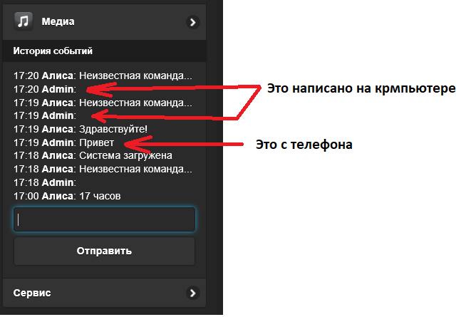

Чат Алисы не распознает русский текст на Win10.
Вот как это выглядит.
К примеру, пишу на компьютере "Привет", а в теле чата появляется пустая строка и ответ соответственно "Неправильная команда".
Англ яз команды отображаются в чате.
Если с телефона или Telegram Bota то все нормально работает.
Установлено с дистрибутива setup_majordomo_120b. Когда было установлено с setup_majordomo_110b все работало. Оба файла скачены с офф сайта в разное время.
Возможно это устранить или лучше снова переустановить на setup_majordomo_110b?

Проблема решена благодаря помощи из чата telegram: "Это проблема с кодировкой в браузера, попробуй в другом."
Я использовал IE. А в Chrome все заработало норм.
Сказали это старая проблема, но я за час поиска в гугле и на форуме не нашел решения.
Спасибо за помощь участникам Majordomo Telegram)
