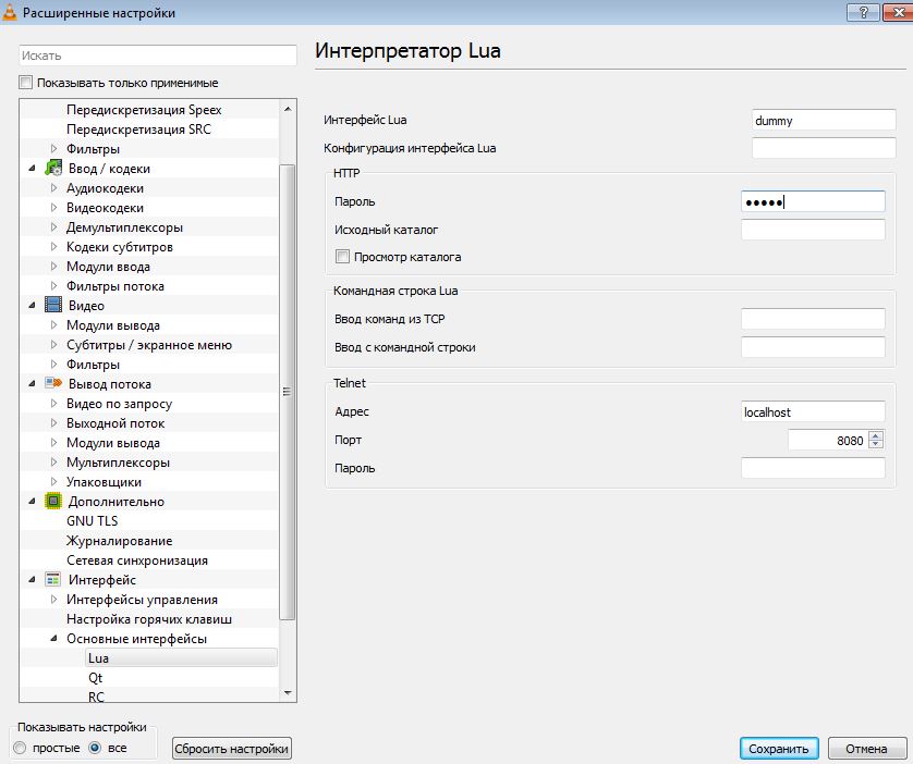

что то я не догоняю, что за http://user:password@?
password в настройках VLC Lua вписал и пишу тут в строке. а user от куда брать и куда вписать VLC?

А в настройках нельзя указать пароль пользователя?

в настройках VLC прописал пароль "12345". из скрипта отсылаю команду getURL("http://user:password@localhost:8080/req ... me&val=200");
вместо password вписываю пароль "12345" который записан в настройках VLC, а user от куда взять и куда вписать?

Сорри. Не то написал. В настройках нельзя ли указать самого пользователя?

нету тут
Re: Онлайн радио - с Маркет дополнений
"http://:12345@localhost:8080/requests/s ... me&val=200", а так, что, не работает?

неа, не получается.
ладно, проехали. хотел в сценах вывести управление, но без пароля не получается. а с паролем из скрипта не могу управлять громкостью, но отдельно от голоса.

А вот так?
$url=getGlobal('mainVLC.adr'); // типа '192.168.1.7:8080' (мои настройки, поменяйте на свои)
$v=200; // громкость
$data=getURL($url.'/requests/status.xml?command=volume&val='.$v,0,'',1111,0); // пустая строка - юзер, 1111 - пароль (мои настройки, поменяйте на свои)

а куда/где вписать "...типа '192.168.1.7:8080' (мои настройки, поменяйте на свои)" ???
В свойство: mainVLC.adr
