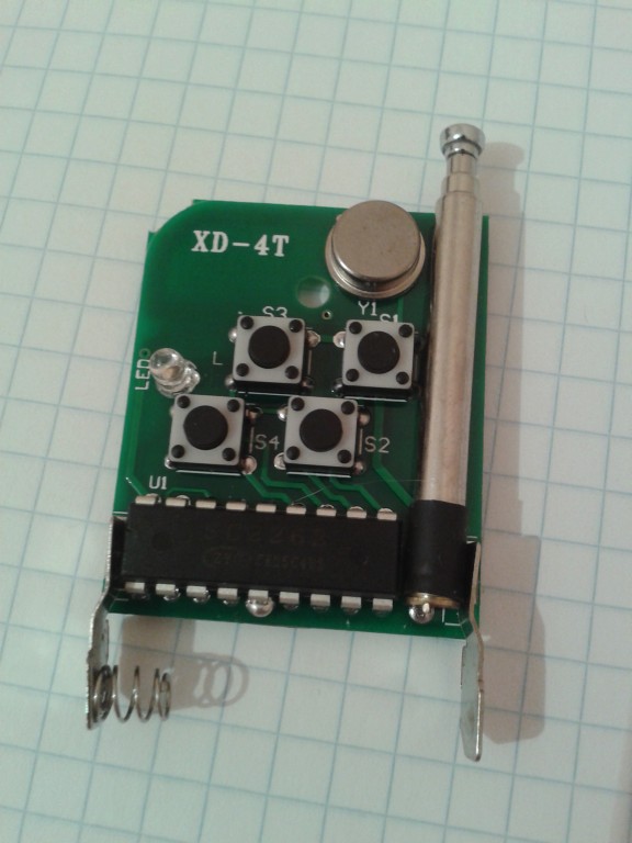

Я сделал проще. На ebay заказал пульты типа такого http://www.ebay.com/itm/SC2262-RF-Wires ... 3a7a7d6cbb
корпуса снял, на платы напаял провода и подключил их к домашним переключателям. плата легко умещается в коробку сразу за выключателем. При этом заметил интересную тему. Переключатели у меня в доме стоят фирмы Viko. так вот, в них (может быть и в других тоже) есть посадочное место для пружины, после установки которой выключатель работает как кнопка. Если надо, могу сделать фото, объяснить подробнее.
Этот вариант показался самым простым, дешевым и эффективным. Только я использовал частоту 315 мгц а не 433. Чтобы не "засирать" частоту, т.к. в доме установлена сигнализация с беспроводными датчиками на 433мгц.
Работает уже около пол года. проблем никаких, батарейки еще не менял, хотя используется оооочень интенсивно. Например в ванной. нажимается около 30 - 40 раз в день.
Вот, как-то так..

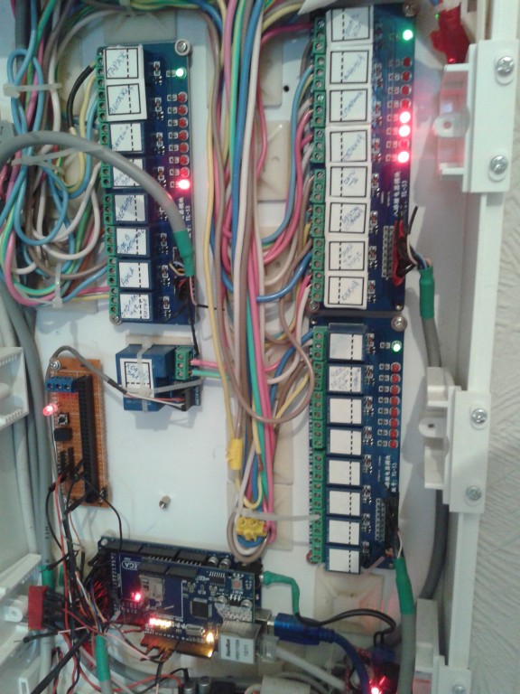

Т.к. все провода сведены в центре дома и под основным щитком у меня было место для установки второго дополнительного щитка, я решил именно в нем развести основную плату Arduino с LAN W5100 и 4 релейные платы, 3 из которых по 8 реле и одна с одной релюшкой на 30А (для подключения кондиционера).
Есть еще 2 платы ардуино. Одна из них следит за датчиками DHT, "слушает эфир" на частоте 433Мгц и отправляет все это на MajorDoMo (далее MDM).
Другая замеряет напряжение в сети до стабилизатора (будет время - сделаю и замер после стабилизатора), потребление дома, с помощью неинвазивного датчика с того же ebay. В принципе эти функции можно было повесить и на вторую плату Arduino, но в плане безопасности я посчитал, что так будет надежнее.
В итоге получилось как-то так:
Ардуино работает сама по себе. Ей не нужен MDM для основной работы. Некоторые функции, например включение и выключение вытяжки в ванной в зависимости от влажности, пока реализованы через MDM, но это временно. Я хочу полностью "передать все в руки Arduino". Чтобы MDM использовался только для визуального контроля и удаленного управления, домашнего интерфейса и т.д. Причина - стабильность и отказоустойчивость. Ардуино в этом плане за более чем пол года непрерывного использования совместно с MDM, показа себя с более лучшей, стабильной стороны.

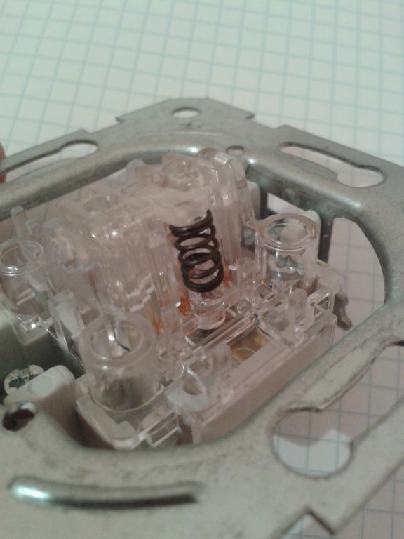

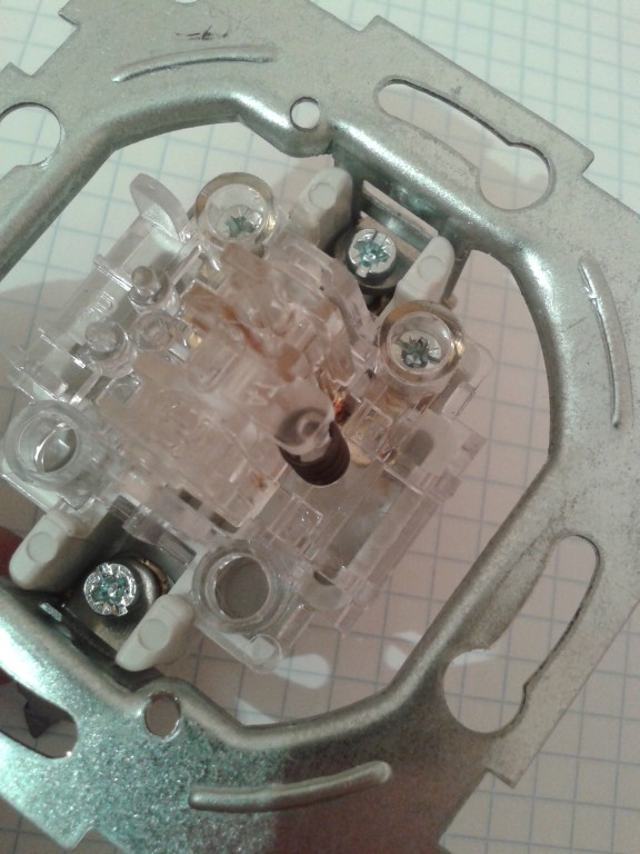

Выключатели в каждой комнате я сделал так:
Проводку соединил напрямую, т.к на другом конце соединил с реле на ардуино.
В выключателях вставил пружины:
Теперь выключатели работают как кнопки.

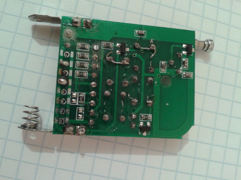

Сразу за выключателем в коробке поставил плату от пульта:
На след картинке видно как слева верхняя и нижняя кнопка "закорочены" проводками.
Потом припаял два провода к питанию. и вывел их к батарейке через выключатель.
Т.е. когда я нажимаю на выключатель, питание подается на схему, на которой в свою очередь "Нажаты" (проволочкой и паяльником) нужные нам кнопки. Отпускаю выключатель, за счет пружины он возвращается в исходное положение. Сигнал отправлен, ардуино, используя прерывание, обрабатывает нажатие кнопки, выключает или включает нагрузку, отправляет состояние на MDM, сохраняет состояние на флешку, чтобы если будет сбой по питанию, после рестарта вернуть все в ранее установленное положение. Т.е. если свет был включен в ванной, то после рестарта ардуино, свет там снова включится и наоборот.

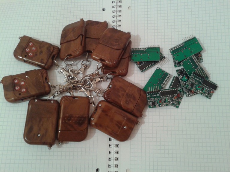

Пульты заказывал на ebay. Там есть продавец у которого 10 штук с доставкой обошлись мне в 35$.
Всего я их заказал штук 40. Поставил только 10 :)
Остальные ждут своего часа установки на улице во дворе, в пристройках (сарай, чердак, баня и т.д.)

Теперь о вопросах.

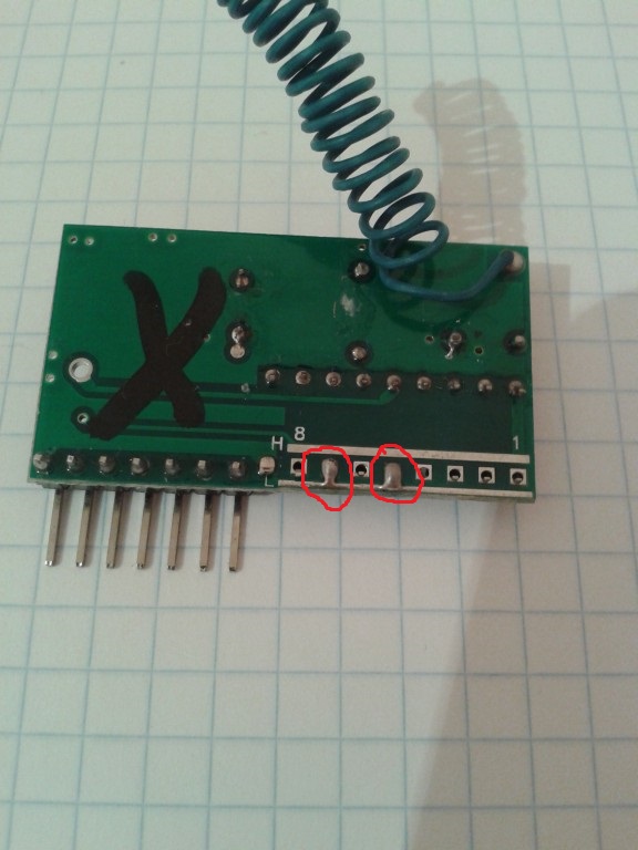

На передатчике и на приемнике стоит микруха 2262. Комбинация в ней выбирается путем спайки одинаковых выводов с микросхемы с верхней или нижней шиной.
На фото я отметил две спайки. выводы микросхемы спаяны с нижней шиной и на пульте и на приемнике. за счет этого они друг друга "понимают". К примеру, если на приемнике третий контакт (тот что между кружками) спаять с верхней шиной, то пульт он уже не поймет, пока на нем не проделаем то же самое.
Теперь о комбинации кнопок.
Как видно на фото, вывод приемника состоит из 7-ми контактов.
VT, D3, D2, D1, D0, 5V, GND
Когда нажимаете кнопку "А", то на контакте D0 появляется +5V
Когда нажимаете кнопку "В", то на контакте D1 появляется +5V и т.д.
Когда ничего не нажато эти выводы имеют сопротивление 33 МОм, поэтому ложных срабатываний не бывает.
Но помимо этих выводов есть вывод VT. На нем +5V появляется всегда, когда нажимается какая-либо кнопка. Это очень удобно использовать при работе с прерываниями.
К примеру в условии у меня прописано примерно так:
Прерывание на D2 ардуино. Условие - повышение напряжения.
Если прерывание сработало, и контакт D0 приемника имеет 5V, а все остальные не имеют 5V то обрабатываем событие "свет в ванной"
Если прерывание сработало, и контакт D0 приемника имеет 5V и контакт D1 тоже имеет 5V, а остальные не имеют 5V то обрабатываем событие "Вода на улице" (т.е. были нажаты кнопки А и В) и т.д.
Теперь о перемычках и питании.
Мне показалось проще замкнуть контакты на кнопках и вывести всего 2 провода из передатчика. Просто в некоторых комнатах свет включается по комбинации из 3-х кнопок.
Да и так проще в плане замены батарейки. Открыл выключатель, вытащил батарейку, заменил, вставил обратно.. т.е. приемник можно "намертво" зафиксировать.
Кстати, потребляет он только при нажатии. Если память не изменяет, что-то около 100-120 мА.
Ну, к примеру, как я в начале темы описал, в ванной используется оооочень часто и батарея живет долго.
По началу я хотел убрать батарейки и использовать маленькие импульсники вольт на 5-12 (кстати от 5-ти вольт передатчик тоже работает, просто дальность меньше, но для моего дома в 120 м2 и при таком напряжении дальности хватает.) У меня проводка позволяет в каждую коробку подать 220. У меня 3-х жильные провода идут на освещение. Поэтому одна жила - масса, вторая - постоянная фаза для передатчика, третья - отключаемая фаза для лампы.
Но потом я решил все же попробовать не заморачиваться и посмотреть на сколько хватит батареи... вывод - на долго)))
Отлавливать батарейки только по принципу "не работает" - меняем батарейку. Кстати, на плате есть диод, который горит при нажатии. Его можно вывести под клавишу выключателя. вместо подсветки. У меня многие переключатели до "модернизации" светились в выключенном состоянии. Сейчас можно поставить туда диод, чтобы знать о разряде батареи.
Теперь насчет роста таблицы. Я видел это сообщение.. давно. Но Вы там написали, что если это будет эффективно и покажет себя с хорошей стороны, то вы внесете этот сценарий в последующие обновления. вот я и решил подождать))
