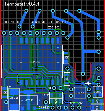

Завершил проект термостата в подрозетник.
термостат оттестирован.
Функции:
- управление реле (SDR-05VDC-SL-C или твердотельное OMRON G3MB-202P)
- датчики температуры DS18B20
- аналоговый датчик к порту ADC
- датчик температуры DHT22
- подключение экрана SSD1306
- ИК передатчик для управления ИК техникой
Файлы Gerber
termostat0_4_1.zip
(38.03 КБ) 815 скачиваний
Файлы Sprint Layout
termostat0_4_1.lay6.zip
(51.8 КБ) 831 скачивание

эта версия будет так же переделана, вместо твердотельного реле будет использоваться семисторы с moc3040 ибо твердотельное реле это тот же moc с семистором, при чем будет 2 семистора вместо одного, так же останется и реле. Скоро переделанную плату отправлю в заказ, надо сделать 3 платы и отправлять сразу все чтобы на пересылку меньше тратиться.
