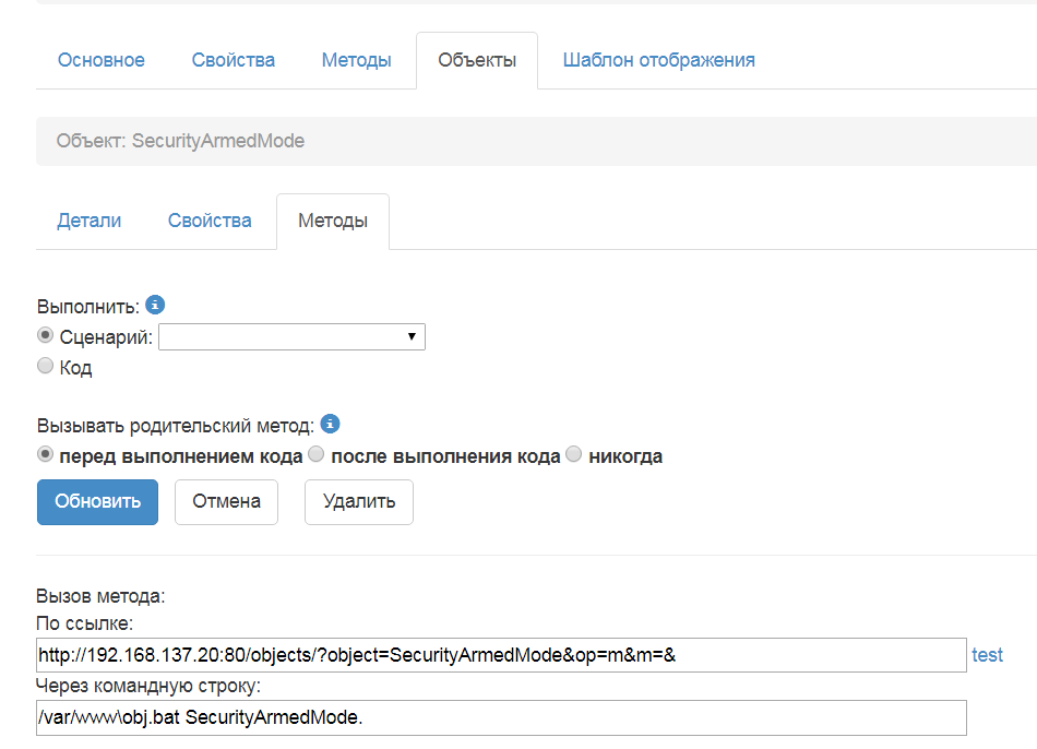

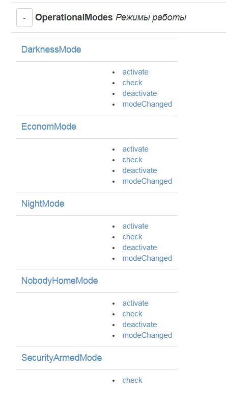

Стала вылазить такая ошибка. Внешних проявлений незаметно - все работает как раньше.
09:17:27 0.35791900 Error executing job mega_refresh_1 (13394631): Кто-то есть. Активность: Ванная, Коридор, Кухня<br />
<b>Fatal error</b>: Cannot redeclare cmp() (previously declared in C:\_majordomo\htdocs\modules\objects\objects.class.php(581) : eval()'d code:13) in <b>C:\_majordomo\htdocs\modules\objects\objects.class.php(581) : eval()'d code</b> on line <b>19</b><br /> (C:\_majordomo\htdocs\lib\common.class.php)
В двух файлах функция cmp (с одним именем)? что это конфликт Простых устройств и стандартных устройств? Возможно, появилось после добавления охранного датчика движения (неПростые устройства), кроме него имеется датчик движения и как Простое устройство.
при перезагрузке циклов меняется на дефолтное состояние (Показать, т.е. скрывает модуль)
(решено правкой файла) при перезагрузке циклов восстанавливается значения по дефолту в 365 у температуры и влажности
что можно сделать?
Последний раз редактировалось Logrus Чт фев 22, 2018 7:04 pm, всего редактировалось 1 раз.
(решено в обновлении) в дополнение про методы на предыдущей странице
метод чек удален, скрины ниже
