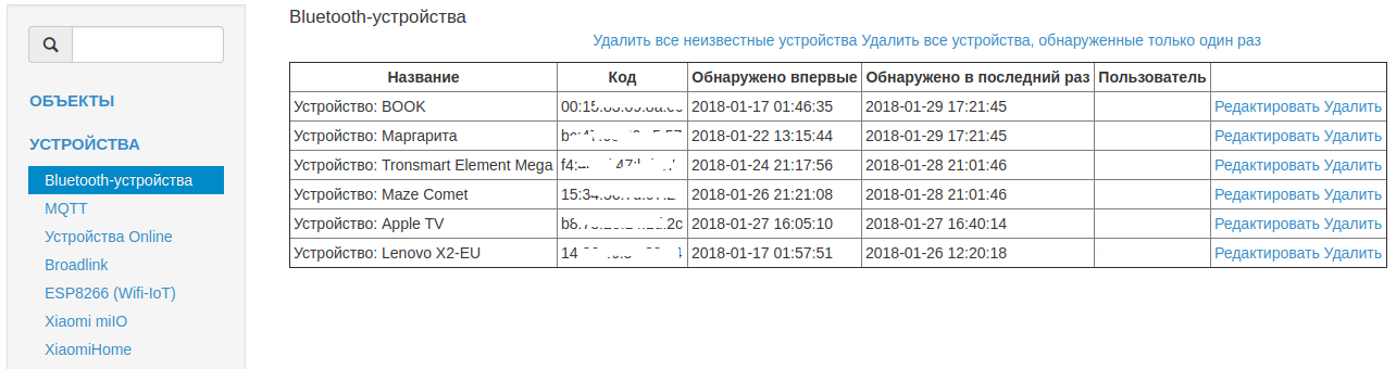

Работающий внутренний BT

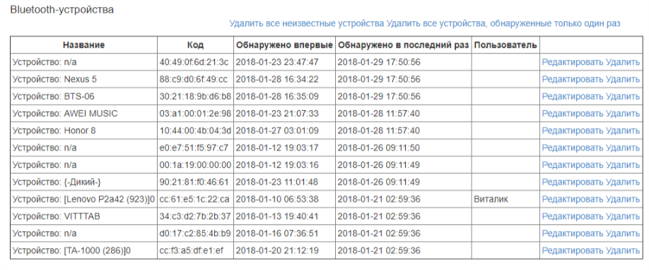

Табличка такая с девайсами и у меня тоже есть, но:
Набросок (4).png (205.01 КБ) 7178 просмотров
1. Устройство TA-1000 сейчас находится дома, а согласно таблице, последний раз обнаруживалось 21.01
2. Очень часто устройство находится вверху списка и обнаруживается прямо сейчас, тогда как когда оно вообще отсутствует дома
Цикл остановлен и запустить его не удается.
