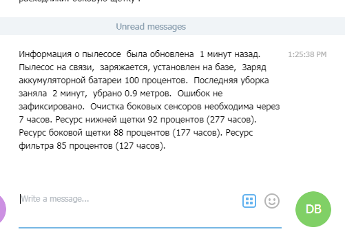

Стучалка в телеграм по поводу статуса пылесоса сяоми. Может пригодится кому-то:
include_once(DIR_MODULES . 'telegram/telegram.class.php');
$luts=gg("MiVacuumCleaner.timestamp");
$diff=(gmdate('i',trim(time()-$luts)));
$pattern = "|\b[0]+([1-9][\d]*)|is";
$diff2= preg_replace($pattern, "\\1", $diff);
$status .= "Информация о пылесосе  была обновлена  "  .$diff2 . " минут назад.";
if (gg('MiVacuumCleaner.online')=='1') {$status =$status." Пылесос на связи, "; }
else   {$status=$status." Связь с пылесосом отсутсвует,";}
if (gg("MiVacuumCleaner.state_text")=='Charging')  {$status =$status." заряжается, установлен на базе, "; }
if (gg("MiVacuumCleaner.state_text")=='Cleaning')  {$status =$status." производит уборку, "; }
if (gg("MiVacuumCleaner.state_text")=='Back to home')  {$status =$status." едет на базу, "; }
if (gg("MiVacuumCleaner.state_text")=='Sleeping')  {$status =$status." отдыхает от трудовых будней, "; }
if (gg("MiVacuumCleaner.state_text")=='Pause')  {$status =$status." установлен на паузу, "; }
//$status .= " температура двигателя ".round(gg("kia ceed.etemp"))." градусов, температура в салоне  ".round(gg("kia ceed.ctemp"))." градусов.";
$status .= " Заряд аккумуляторной батареи ".gg("MiVacuumCleaner.battery")." процентов. ";
if (gg("MiVacuumCleaner.battery")<10) {$status = $status." Внимание, аккумулятор сильно разряжен, рекомендуется зарядить как можно скорее!";}
$status .= " Последняя уборка заняла  ".round(gg("MiVacuumCleaner.clean_time")/60)." минут, ";
$status .= " убрано ".round(gg("MiVacuumCleaner.clean_area")/1000000,1)." метров. ";
if (gg("MiVacuumCleaner.error_text")=='No error')  {$status =$status." Ошибок не зафиксировано. "; }
if (gg("MiVacuumCleaner.error_text")=='Clean main brush')  {$status =$status." Необходимо очистить нижнюю щетку."; }
$resurs=1800;
$resursp=100-round((gg("MiVacuumCleaner.sensor_dirty_time")/60*100)/$resurs);
$resursh=round(($resurs-(gg("MiVacuumCleaner.sensor_dirty_time")/60))/60);
$status .= " Очистка боковых сенсоров необходима через $resursh часов.";
$resurs=18000;
$resursp=100-round((gg("MiVacuumCleaner.main_brush_work_time")/60*100)/$resurs);
$resursh=round(($resurs-((gg("MiVacuumCleaner.main_brush_work_time")/60)))/60);
if ($resursp<30) {$replacemain=1; }else{  $replacemain=0;}
$status .= " Ресурс нижней щетки ".$resursp." процентов ($resursh часов).";
$resurs=12000;
//$resurs=120;
$resursp=100-round((gg("MiVacuumCleaner.side_brush_work_time")/60*100)/$resurs);
$resursh=round(($resurs-((gg("MiVacuumCleaner.side_brush_work_time")/60)))/60);
if ($resursp<30){ $replaceside=1;} else  {$replaceside=0;}
$status .= " Ресурс боковой щетки ".$resursp." процентов ($resursh часов).";
$resurs=9000;
//$resurs=90;
$resursp=100-round((gg("MiVacuumCleaner.filter_work_time")/60*100)/$resurs);
$resursh=round(($resurs-((gg("MiVacuumCleaner.filter_work_time")/60)))/60);
if ($resursp<30) {$replacefilter=1;} else {$replacefilter=0;}
$status .= " Ресурс фильтра ".$resursp." процентов ($resursh часов).";
if (($replacefiler=='1')or
($replaceside=='1') or
($replacemian=='1'))
{$status .= " Необходимо преобрести расходники: ";
if ($replaceside==1) $status .= "боковую щетку "  ;
if ($replacefiler==1) $status .= "фильтр ";
if ($replacemain==1) $status .= "главную щетку "  ;
 $status .= ".";
$telegram_module->sendMessageToAll($status);
зыж не забываем про кнопку "Спасибо" )
