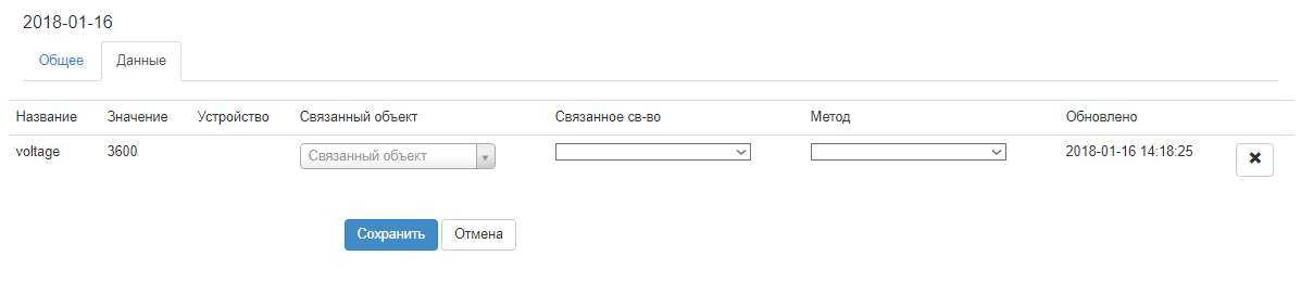

Приобрёл выключатель с нулевой линией. Подключил к gate, увидел там, щёлкаю физически и из приложения. Всё хорошо, но в модуле его не вижу. Пробовал разные варианты выключателей из adddevices, subdevices - не помогает. куда порыть? Приложение на смартфоне и модуль в MJD обновлены до крайней версии.

skysilver писал(а):А шлюз в модуле появился? Режим разработчика на шлюзе включил?
Шлюз в модуле есть. Режим разработчика включен. Сам выключатель в модуле появился, но отображает только напряжение:
Как его включить / выключить из MJD и почему не указан его тип?

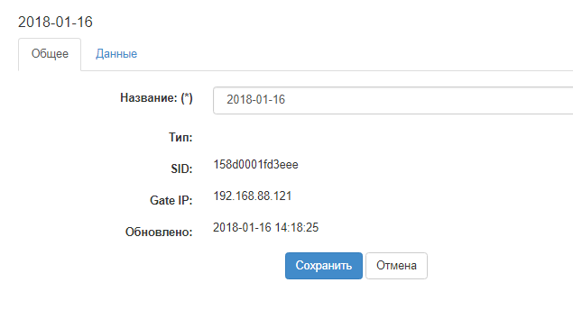

Genplane писал(а):
skysilver писал(а):Как его включить / выключить из MJD и почему не указан его тип?
А что в настройках самого выключателя? (кнопка с карандашиком)

skysilver писал(а):А что в настройках самого выключателя? (кнопка с карандашиком)
Отвечу скринами за человека:
Вероятно, в модуле нет поддержки этого выключателя. Пишите Сергею в личку запрос.
